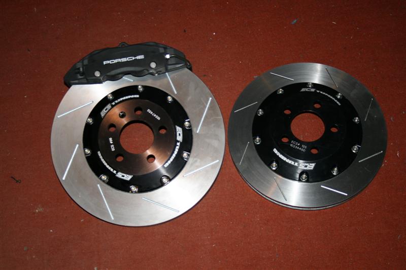

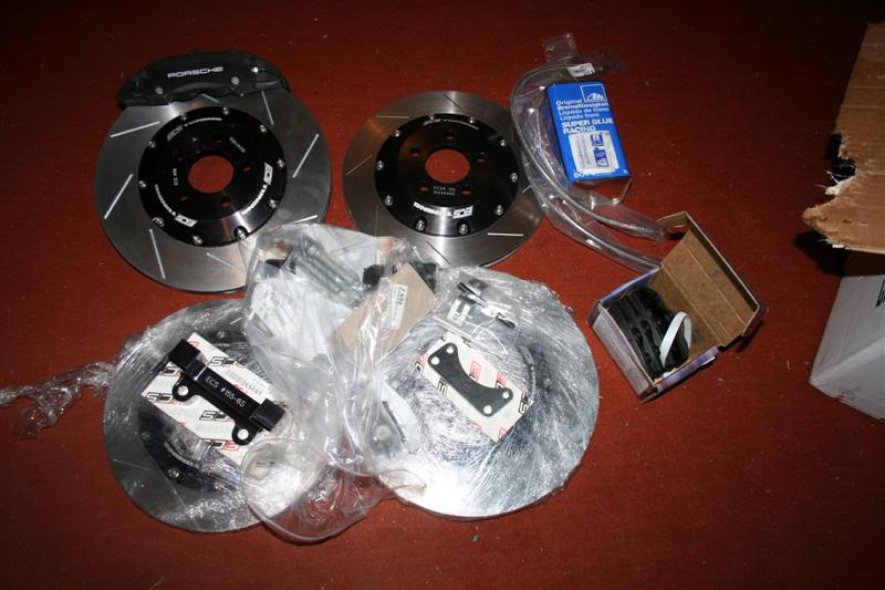

j'ai recu aujourd'hui mes disques ECS (livraison ultra rapide "taxes douane :o " ) mais bon je mangerais des patates ,donc montage aujourd'hui .Pour l'avant pas de problème ,mais a l'arrière casse cou...... :colere: ,suppression de la flasque + il a fallu meuler la partie inférieur de la fusée pour que le disque passe ,j'ai monté des plaquettes ferrodo av et arr +témoin de frein neuf . Demain essai sur route "rodage" mais voici quelque photos de la bête

desolé j ai pas pu te fournir la photo pour le meulage a l 'arriere mais tu as trouvé par toi meme ...

les voila le jours du deballage .
