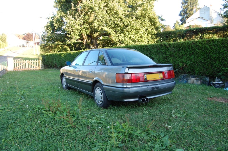

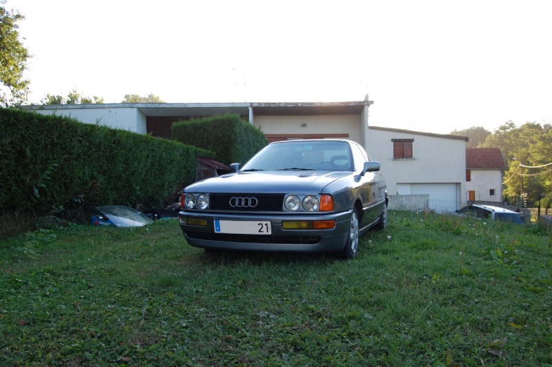

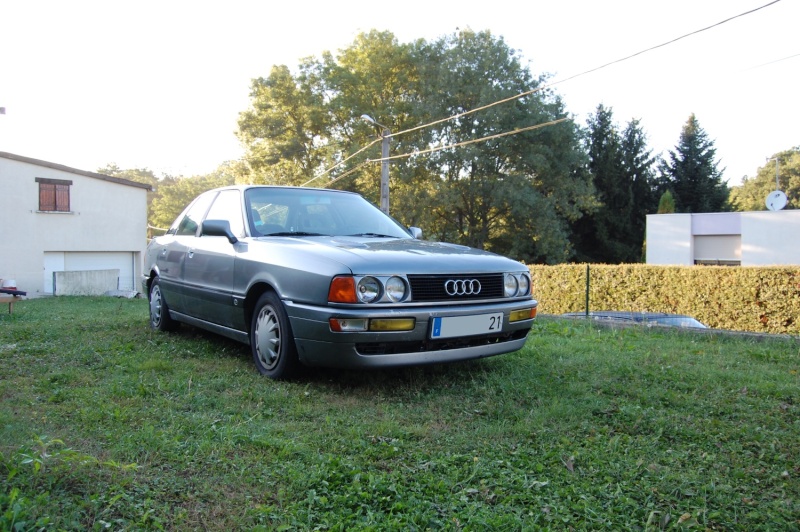

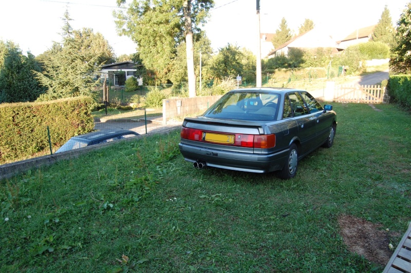

le faisceau arrière ainsi que le bandeau de coffre ont déjà été remplacer
l'intérieur déjà remis en état (il y avait de la moquette rouge absolument partout et la console centrale était rouge aussi)
reste quelques bricoles
bon il reste encore un peu de boulot :
- remplacement de la ligne d'échappement (déjà achetée - pas reçu)
- remplacement des feux avant (déjà achetés)
- remplacement des pare chocs (déjà achetés)
- remplacement du capot tuning qui est tout grêlé (déjà acheté)
reste plus qu'a trouver le temps pour faire tout ça
et puis il va falloir que je fasse un check complet des durites de turbo
et voir si le turbo est encore ok (j'en ai un autre en stock)
et enfin un re-calage de la pompe injection (ça je le ferai faire car je connais rien du tout)

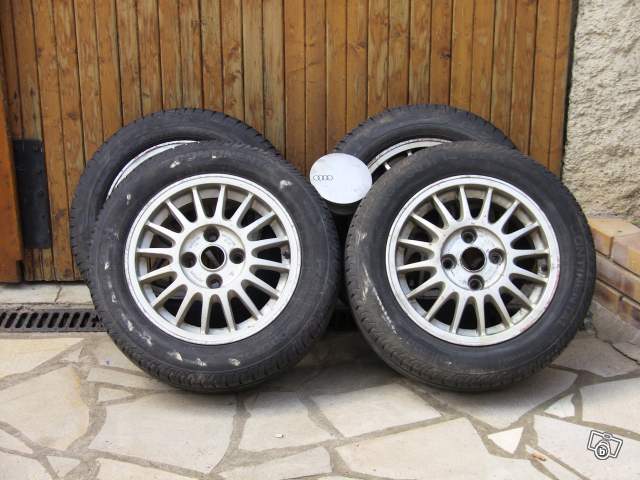

ça y est la grand mère va avoir droit à de nouvelles chaussettes :bigsmile:
une petite photo vite avant que j'en refasse avec les jantes sur la voiture
