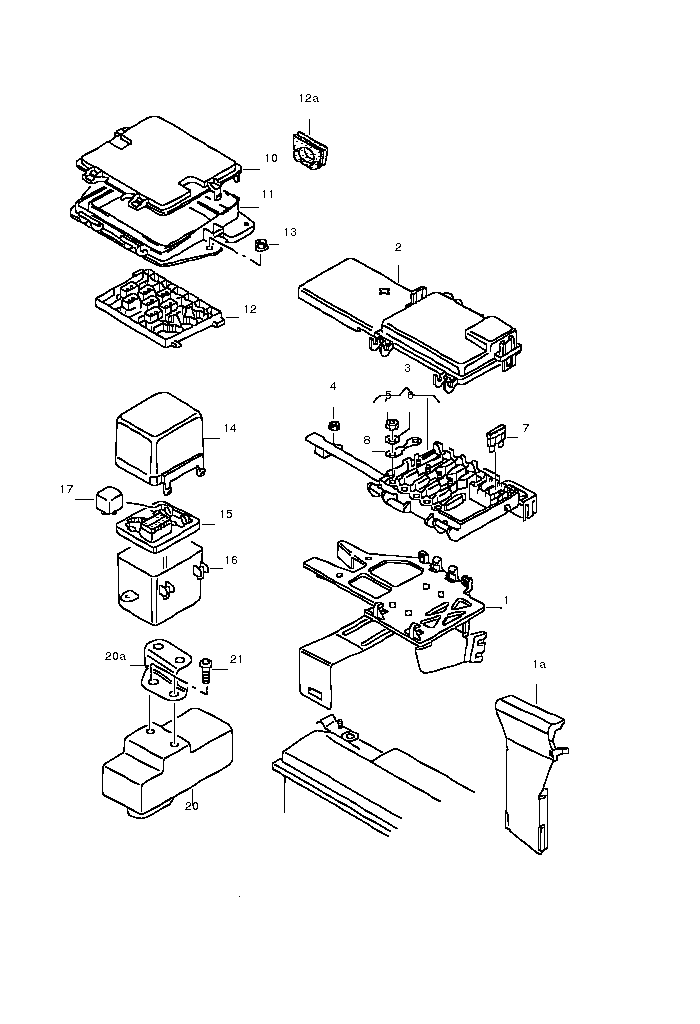

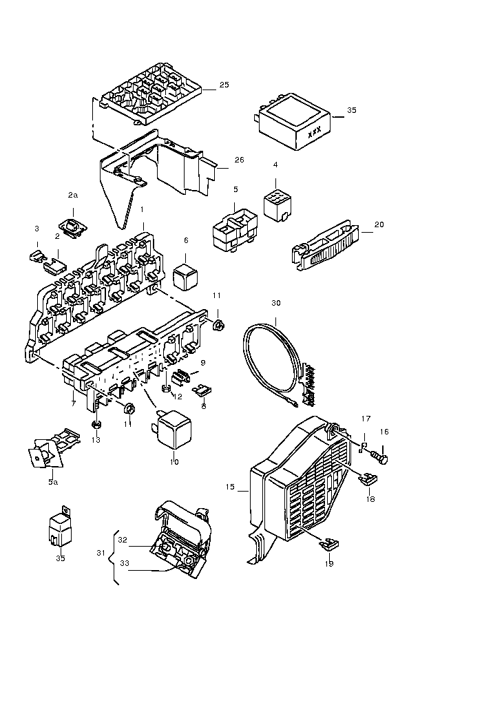

Bonjour
pour moi c'est le relais 6 :
(6) 1J0959485
relay / for vehicles with air condit. / relay location/code no.:
13/53 /
Je regarderai s'il y a une autre platine .
le schema :
suivant type mais c'est la meme piece N° 20 , mais j'ai pas trouvé où elle st située ( t'as regardé coté moteur ou coté passager sinon coffre ?)
(20) 1J0919506E
electric fan control unit / for vehicles with air condit. / with: / pressure switch / connecting part / F >> 8L-X-200 000
10 pin /
(20) 1J0919506G
electric fan control unit / for vehicles with air condit. / with: / thrust sensor / connecting part / F 8L-W-130 000>>*8L-X-200 000
14 pin / AEH,AKL
(20) 1J0919506K
electric fan control unit / connecting part / F 8L-Y-000 001>>
14 pin /
(20) 1J0919506L
/ APF
(20) 1J0919506M
sinon jette un coup d'oeil ( à l'arrache j'ai fait :D
http://forums.audipassion.com/services/forums...showtopic=85449
Modifié par Jamo
