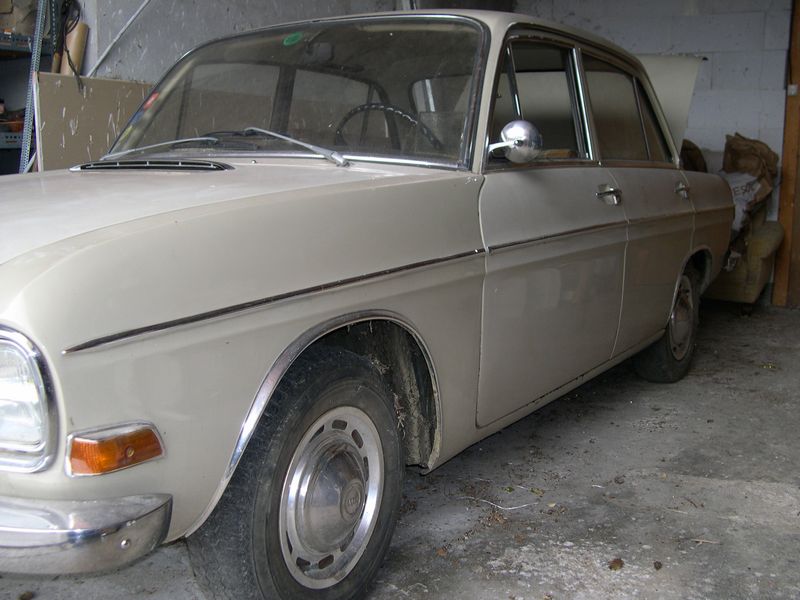

J'ai l'opportunité d'acheter une Audi Auto Union Super 90 de 1967 à 4 portes et comme c'est la même auto que celle que possédaient mes parents lorsque j'étais petit, la corde sensible est en train de jouer.
La voiture présente très bien, avec un intérieur en superbe état. Elle est beige, avec 115.000 kms mais le moteur a été refait en 1988. Elle n'a pas tourné depuis 5 ans et se trouve remisée dans une grange au sec.
Le prix demandé est de 1500 euros.

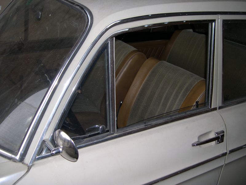

elle a l'air globalement en bon etat. surtout interieur.

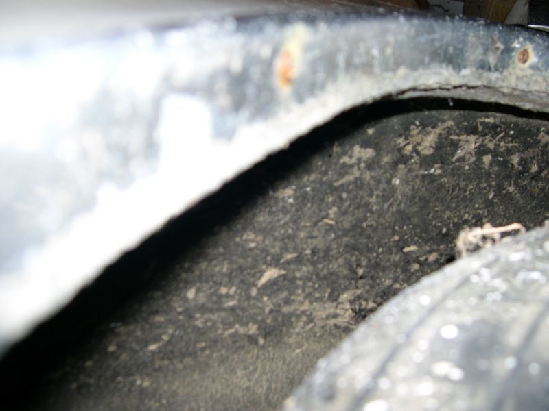

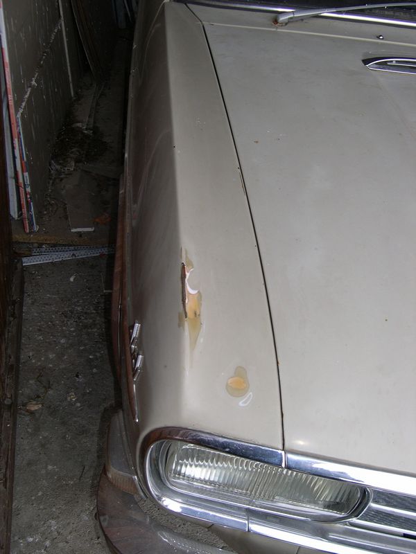

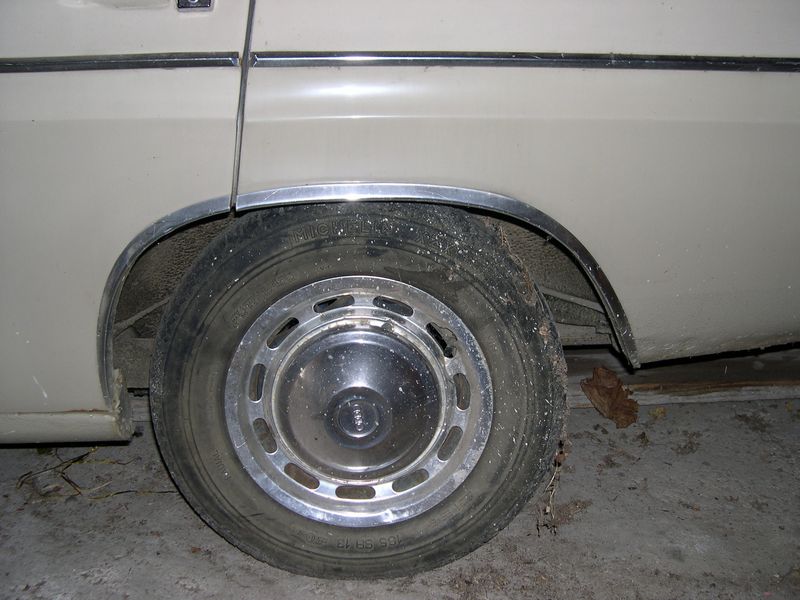

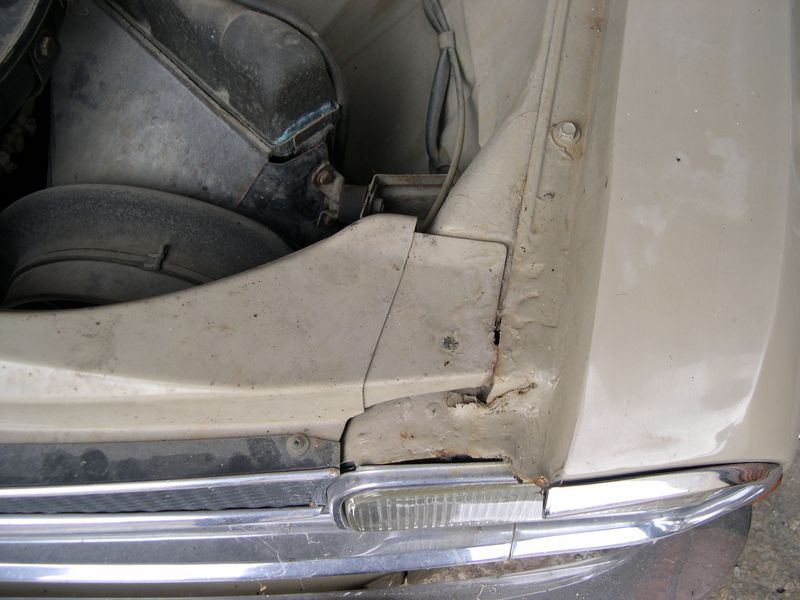

a l'exterieur, il y a de la rouille aux endroits habituels : les avants des ailes : ce sont des vrais nids a merde!!
si elle demarre et tourne bien, 1500 c''est pas excessif

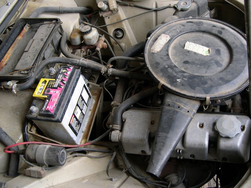

Le moteur doit pouvoir partior, malgré son immobilistaion prolongée.
Assure toi qu'il n'est pas bloqué en la poussant doucement en 4ème.

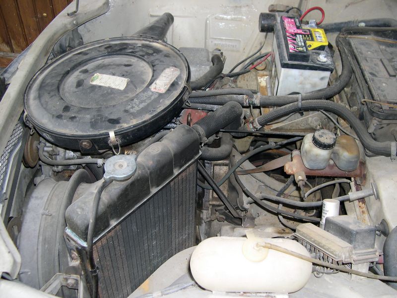

Avec une bonne batterie et un peu d'essence directement dans le carbu, elle devrait démarrer.
Prévois aussi un bidon d'essence propre et un morceau de durit, car l'alimentation doit surement être bouchée.

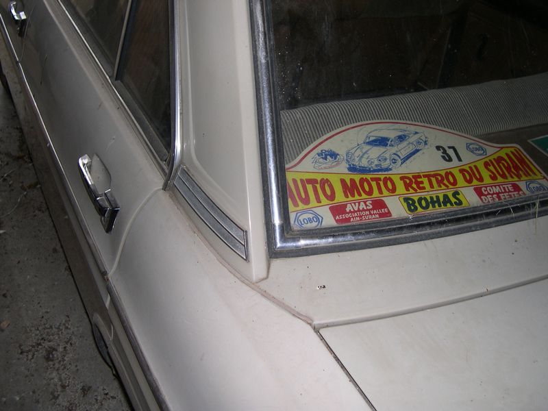

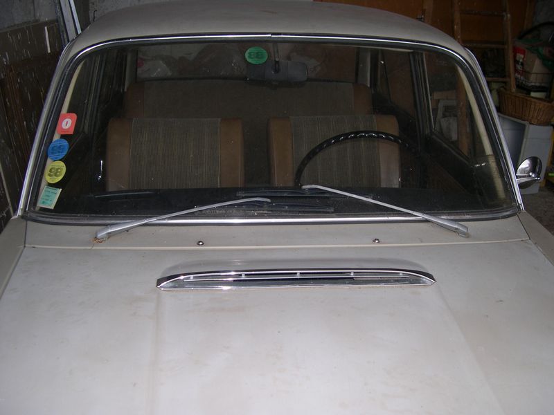

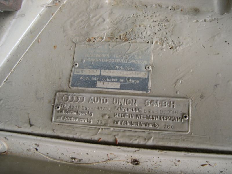

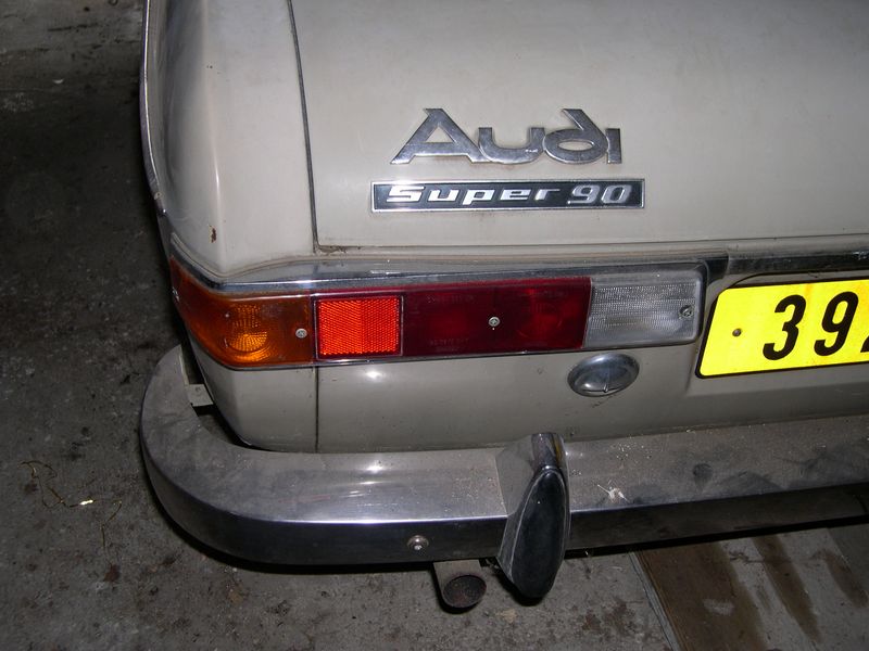

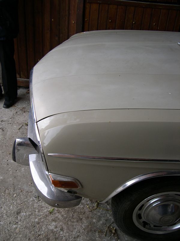

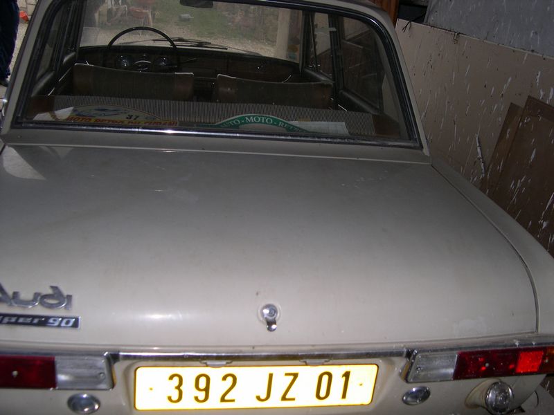

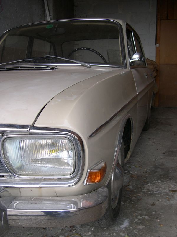

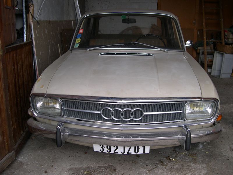

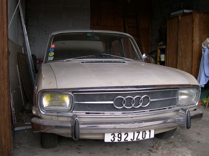

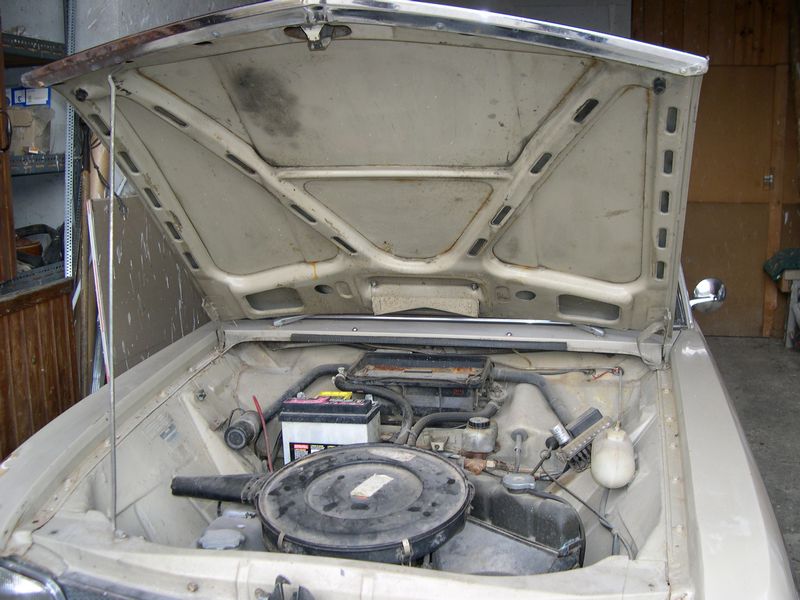

Bon, en regardant de plus près les photos de notre ami Tomsky, on voit un rebouchage et un raccord de peinture grossiers au niveau de la plaque constructeur, et une nette différence de teinte entrte les ailes et le capot avant.

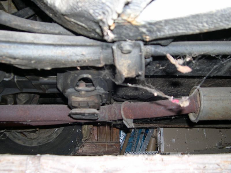

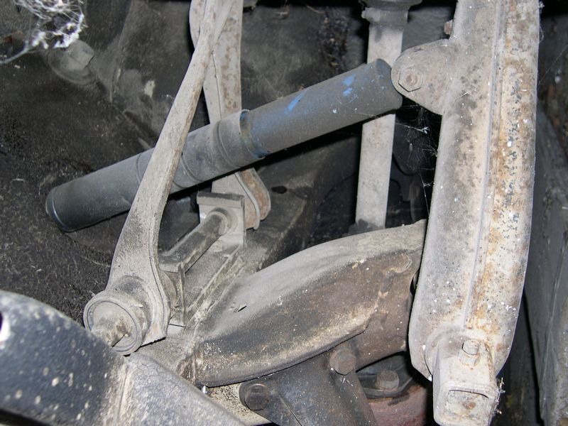

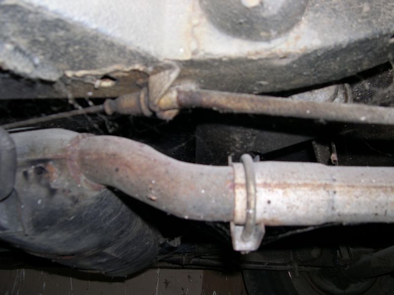

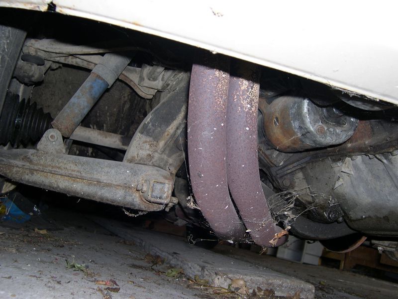

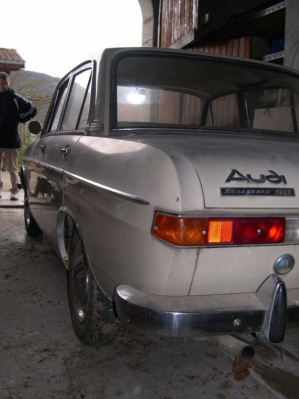

L'échappement semble en fin de vie et les freins sont certainement HS (C'est un des éléments qui supportent le moins bien les immobilisations prolongées).
Tout dépend combien tu veux investir dans la remise en état. Compte tenu de tout ça, je dirais 1000 euros maxi, si elle tourne correctement.
cette Super 90 est en vente depuis plus d'un an sans succès. Son prix est encore trop cher car il y a du travail dessus.
les 2 ailes avant doivent cacher la misère vu leur état et les enduits mis dessus. De plus c'est un défaut de cette voiture car pas encore galvanisée.

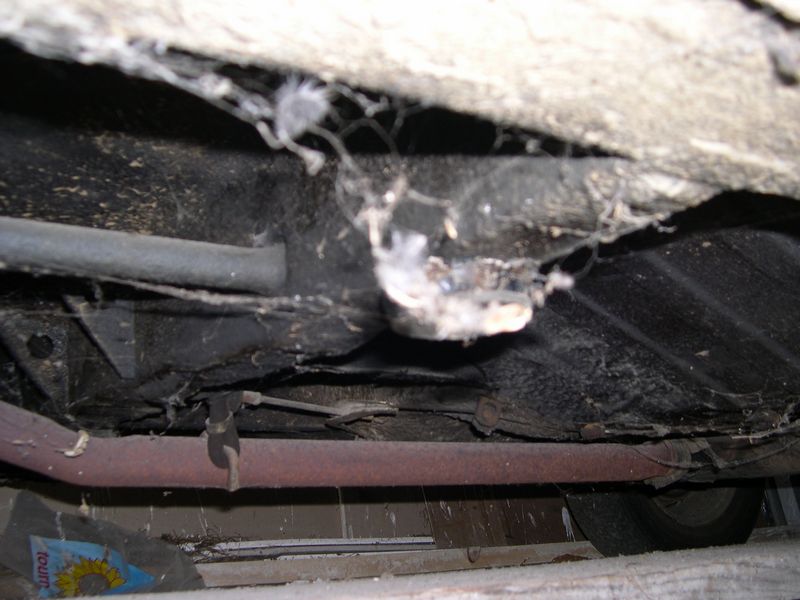

Sur ma Super 90 de 1967, les 2 ailes commencent à rouiller et à perforer. Il faut démonter les 2 ailes pour voir ce qui se cache en dessous. De plus selon les photos, il y a des perforations à l'intérieur du compartiment moteur donc il va falloir faire de la carrosserie (découper, souder, poncer, ...).

Certains pièces sont quasi introuvables (cf échappement) ou à des prix pharaoniques.
Idem pour les disques de freins.

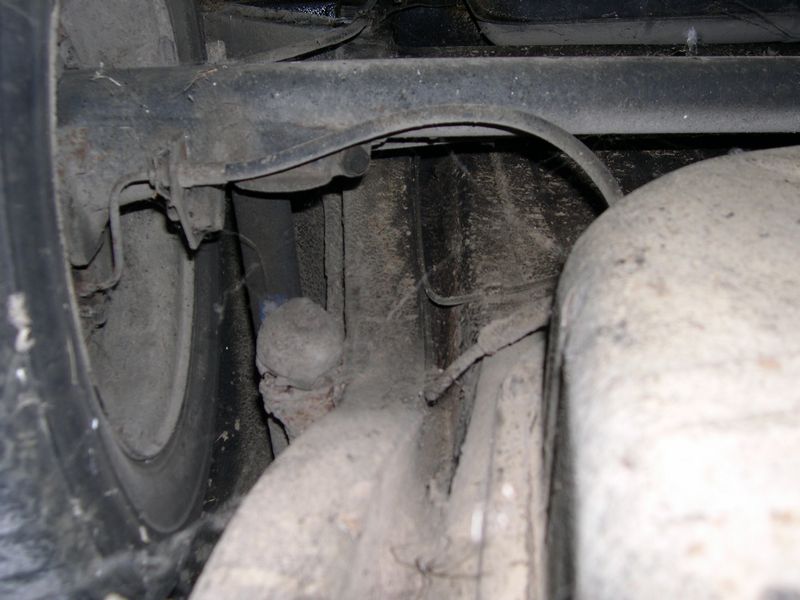

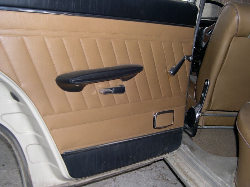

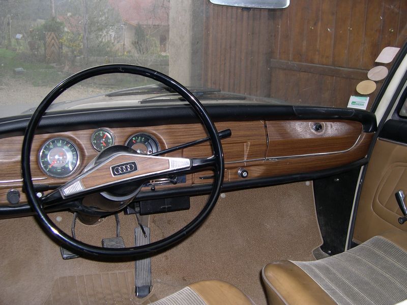

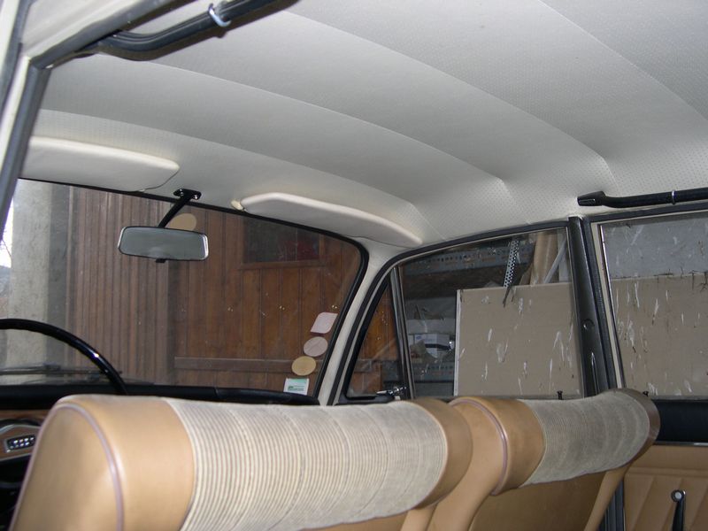

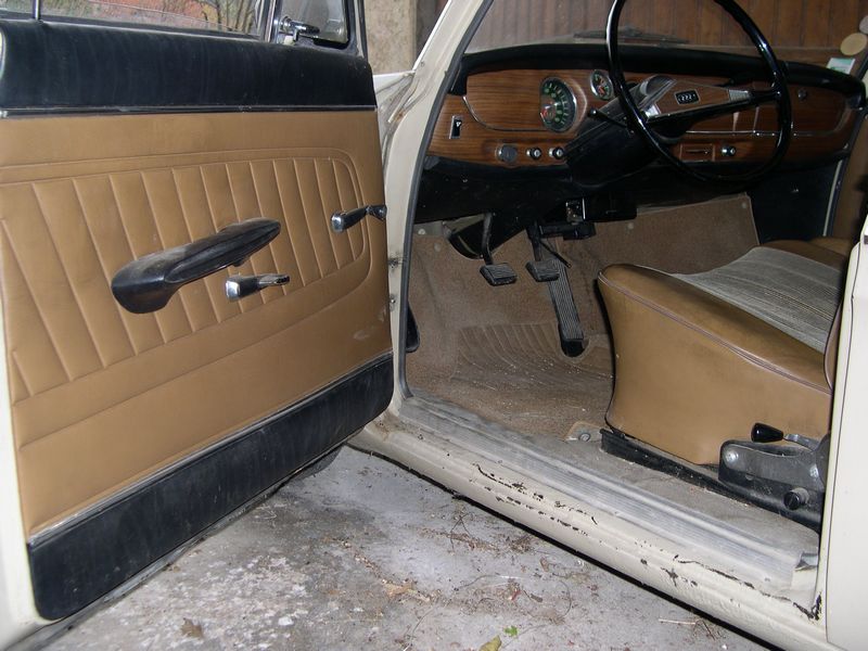

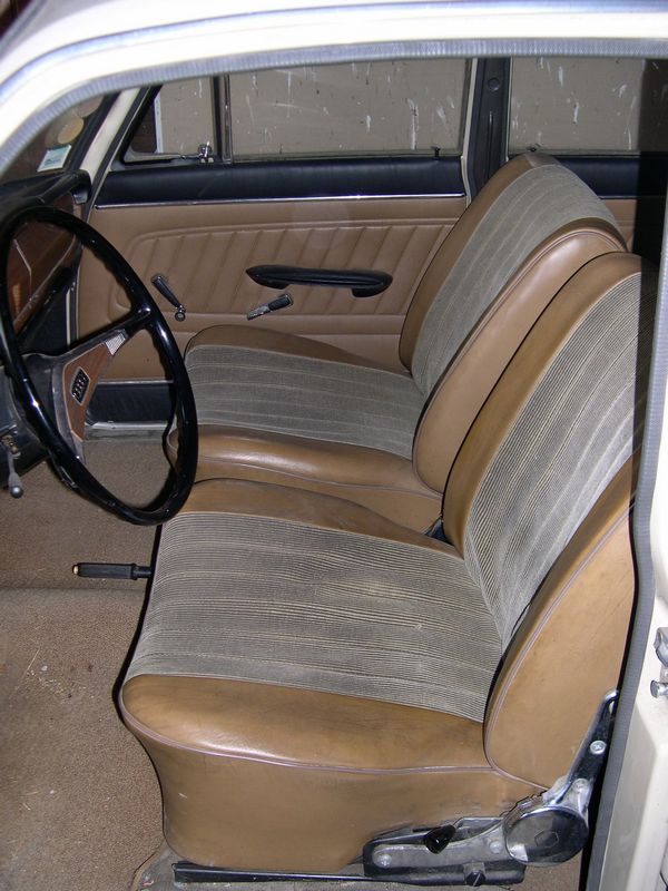

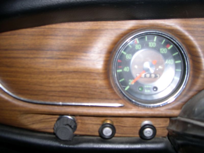

Au niveau de l'intérieur, le simili bois commence à "cloquer" et cela indique de l'humidité. il faut aussi enlever les tapis et le sol en vinyl pour regarder s'il cela rouille au niveau du plancher.

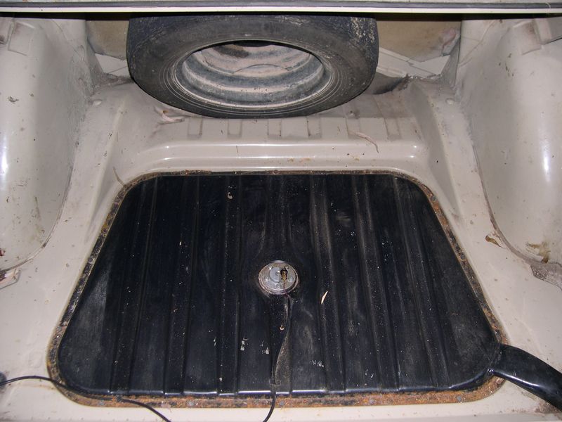

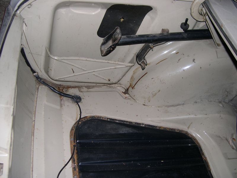

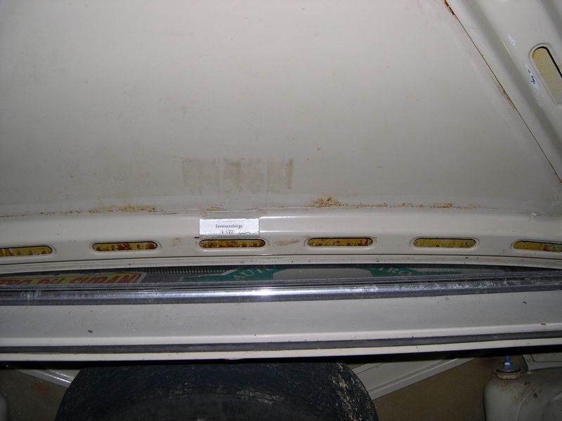

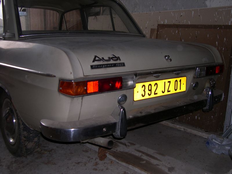

Le coffre a du être pas mal utilisé et cela commence à rouiller autour du réservoir d'essence (en noir). Il manque le tapis de coffre.

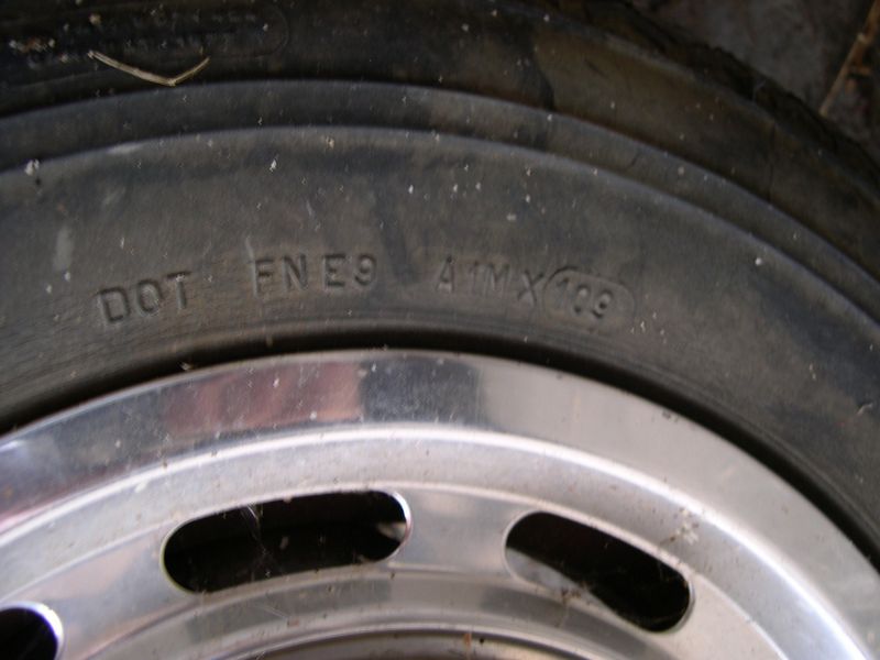

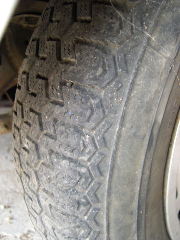

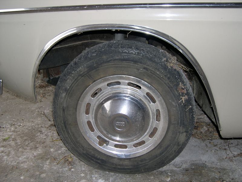

En premier lieu, il faut changer tout le freinage (disques de frein, liquide, plaquettes, rectifier ou changer les tambours arrières, les garnitures de frein arrières et les cylindres), les durites, le liquide de refroidissement, les pneus, l'échappement, ...

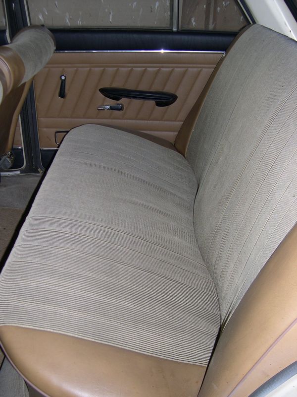

Au niveau équipement, la voiture ne semble pas avoir d'option. Les sièges mi skaï, mi tissu sont de série. Les sièges entièrement en skaï étaient en option. La couleur est la même que sur ma 2 portes : beige Savane
au niveau prix, il ne doit pas dépasser les 1000 euros. moi, je commencerais à 500 euros et me fixerais une limite de 800 euros maxi, vu son état déjà entamé par la rouille à de nombreux endroits (et encore on ne voit pas tout). il y a aussi de la rouille sous les fixations des essuie-glaces.

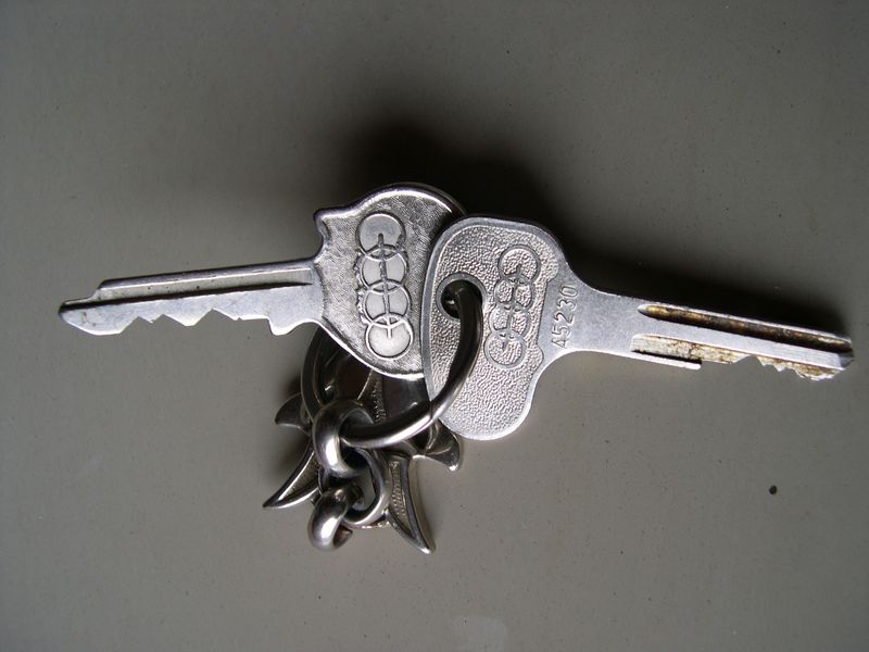

La voiture a normalement 2 jeux de 3 clés (1 clé pour le neiman, 1 clé pour les portes et le coffre, 1 petite clé pour le bouchon du réservoir d'essence).

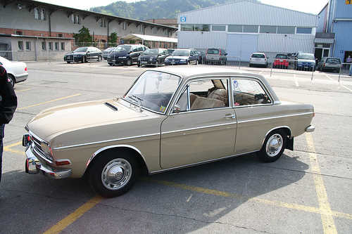

Voici les photos de la voiture :
c'est quand meme "vachement" plus archaique que les audi 100 type C1, qui pourtant ne sont pas des merveilles de technologie.. :rolleyes: <_<
par ex : la boite a fusible dans le compartiment moteur.. bonjour les problemes d'humidite..
ou encore les freins sans servofrein :blink:
@Sylvain : non pas d'info sur la S90 Suisse.. Si je la vois cet ete en Suede je penserai a toi. ;) sinon je t'invite a te joindre a nous pour les prochains treffen :coucou:
Sur la 80 de Thi, la boite à fusible est au même endroit.
L'étanchéité est soignée, mais si tu pètes le couvercle..... :huh:

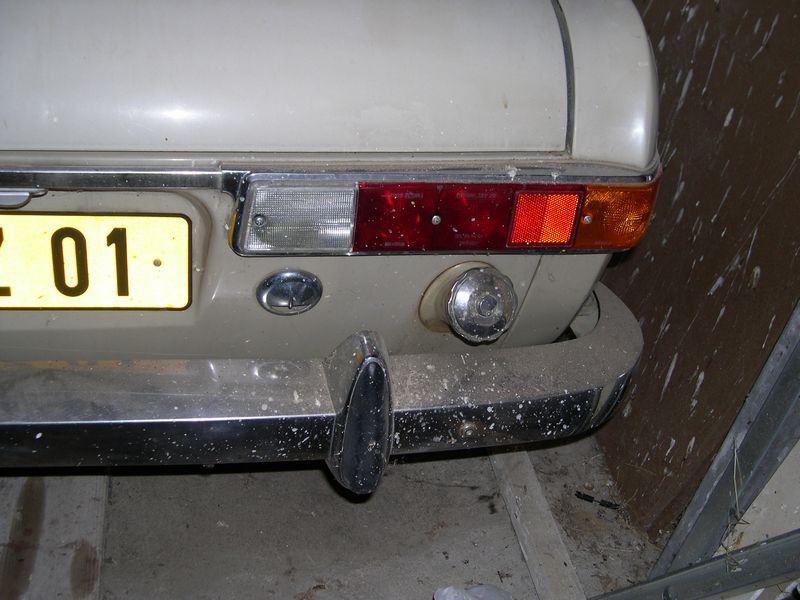

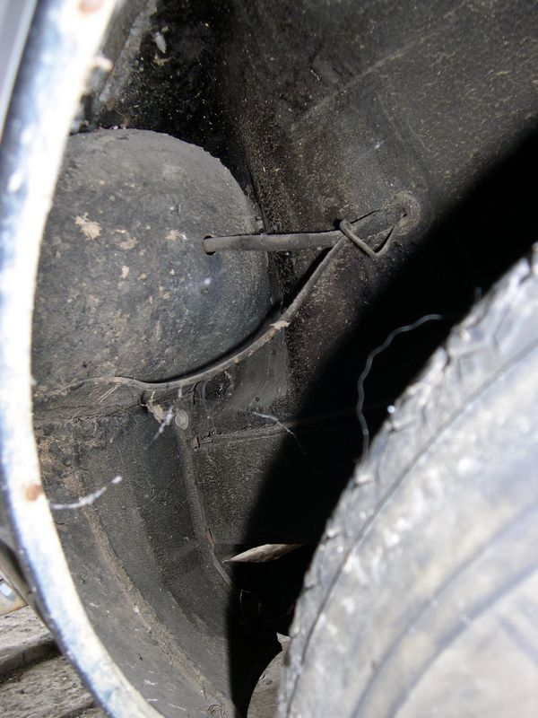

un autre point au sujet de cette Super 90 : elle a deux aérations dans le coffre qui ne sont pas d'origine et je ne sais pas à quoi elles servent.
De plus ca sent le piège à rouille.

Pour la boîte à fusibles, pas de problème d'étanchéité, c'était comme conçu dans ce but.

Les aérations ventilent le coffre lorsqu'on transporte des animaux ^_^ Pas très cool pour les bèbètes, mais à la campagne, on fait pas de manières :rolleyes:
