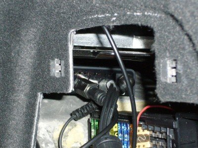

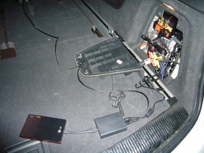

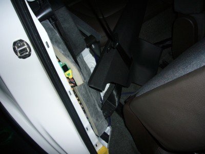

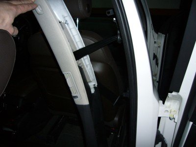

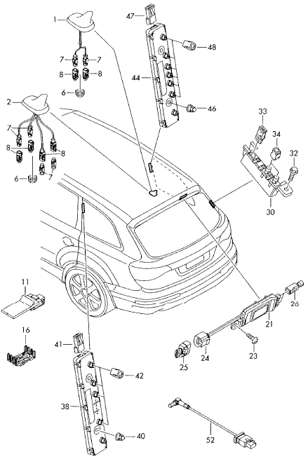

Par expérience, ce n'est pas aussi facile que tu le dis brush, il faut placer les antennes (pour la TDT), démonter une bonne partie de la console, voir de la partie arrière du coffre (les antenne sont sur les vitres latérales arrères.
J'ai vu le Q7 d'un ami partiellement démonté pour ça et ça m'a semblé être bien plus que du petit bricolage (j'ai monté tout seul un AMI et cela me semble déjà pas mal).
De toute manière, il faut ensuite paramétrer le MMI pour qu'il reconnaisse parfaitement la nouvelle interface donc on évite pas le passage en vag-com.
Mais peut-être parles tu d'expérience. Si tu as déja fait ce rétrofit, ce serait sympa pour les autres que tu nous indiques comment tu as fait (les différentes étapes, les pièces que tu as acheté avec leur références.

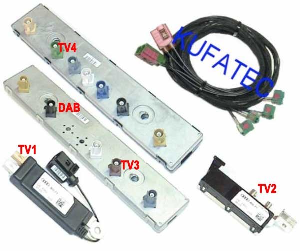

De ce que je sais, rien que pour les antennes tu as besoins des pièces suivantes :
4L0035225A 58,40 €
4L0035225N 48,90 €
4L0035225G 95,30 €
4L0035225C 75,60 €
Pour la centrale, il te faut le Sintonizador TV Hibride (TDT + Analigique)
Part No HW: 4E0 919 148
ou Part No: 4E0 910 148
Type: R78 TVHybridDVB 0470

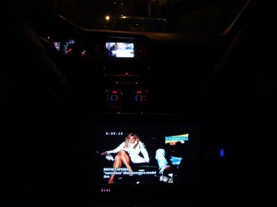

Je mets qques foto :
