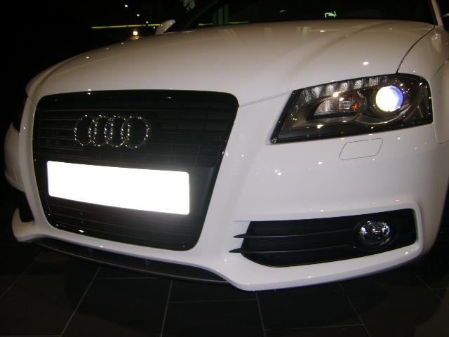

Désolé pour le HS mais le spoiler avant d'une version S-Line n'est pas différent d'une qui ne l'est pas ?? Parce qu'en voyant cette photo j'ai beau chercher je ne vois pas de différence avec la la mienne...
Apparemment la titine est finition S-Line mais sans "Pack estérieur S-Line" ....
Si tu avais le pack extérieur, le cerclage des AB serait chromé.
Modifié par Ney
Finalement, la différence n'est pas extraordinaire... (ici pas de cerclage chromé car option shadow look)
Modifié par iridium
