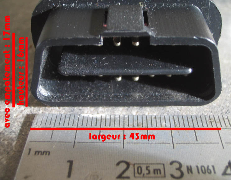

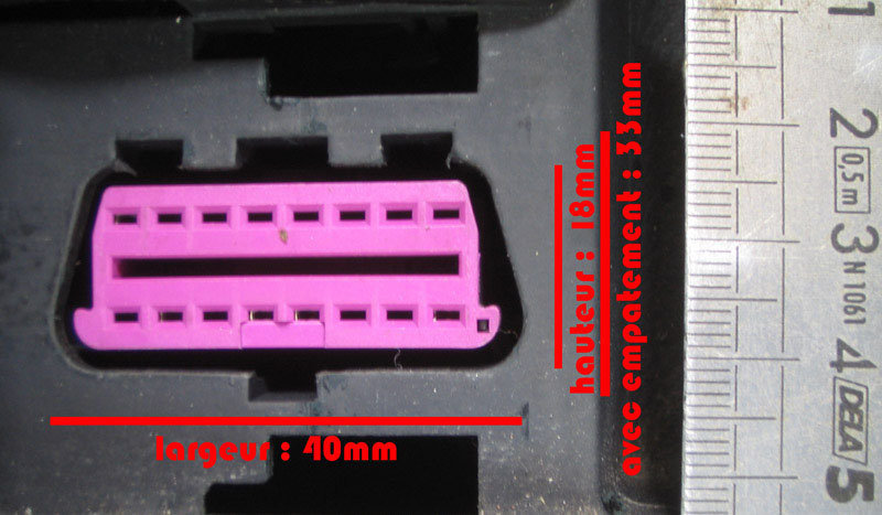

Malheureusement, quand j'ai recu le S600 et son cable, je me suis apercu qu'il ne se plug
(branche) pas sur ma voiture. La fiche femelle du S600 est un tout petit peu trop grande,
quelques millimètres... Et le "relief" du contour de la prise n'est pas le même non plus.

Mon cable ODBII ne se pluggais pas car les contour trop épais j'ai du limé un coté de 2mm et c'est bon.

voici en photo les 2 fiches qui ne correspondent pas.
J'ai pris les cotes à partir des photos, sur Photoshop
alors ce ne sont pas les mesures parfaites parfaites
mais ça donne une idée...
En premier la fiche mâle de mon scanner,
en second la fiche femelle de l'automobile...
Qu'est-ce que je peux faire ?

Oui ben moi j'ai limé le coté guche de ma fiche male de 2mm (c'est surtt le contour arrondi qui empechait la fiche de rentré) et après ça plus de souci
