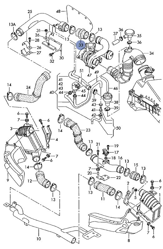

J'ai ce kit et celles de gauche et droite sont pour les échangeurs (parties inférieures), la petite au milieu est pour la sortie d'échangeur de gauche et enfin la 4ème durite, celle du haut > C'est pour la sortie de turbo (qui va du turbo à la rampe).
Tiens, un petit apperçu du circuit de sural
