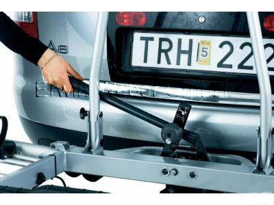

bonjour j ai vu sur le catalogue audi qu il vendait un porte velo qui ce fixe sur le crochet d attelage quelqun a t il se systeme et une photo :)
1400 euros le tout, placé.
Cache de bas de PC inclus.
waouw... pas donné..
non.. j'ai pris un porte-vélos de Thule:
Image IPB
Image IPB
Image IPB
