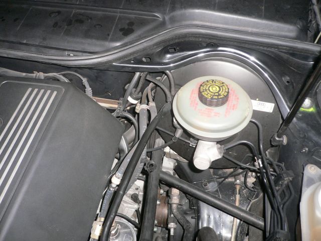

:bien: Ok. Le pb est que je ne trouve pas où est la jauge et/ou l'orifice de remplissage. Ok pour les tempés, je pourrai faire avec le vagcom quand j'aurai touvé le trou!!
Aurais tu une photo de ta boite avec l'orifice de remplissage?
:coucou:
voila une photo de la partie droite du moteur... :(
Ca ne ressemble pas à la figure que tu donnes :unsure: ...
C'est quand meme un comble de ne pas trouver l'orifice de remplissage :hot: Image IPB

bon à voir ya que cette boite la possible donc essaye de voir si tu a pas un genre de tuyau qui remonte dans cette zone avec un bouchon obturateur on c jamais c peut etre pas une jauge
Modifié par mecano 62
c'est ce que je me tue a chercher, mais trouve rien qui est connecté à la boite <_<

as-tu une explication à la différence entre ton croquis et la photo? :(

:bien: merci de cette info mecano62. Je ne connaissais pas l'existance de ce système de remplissage. Cependant, ça ne me donne pas de solution pour ma boite 01K.... elle attend sa vidange avec impatience!.. :hot: :Forum68:
Jette un coup d'oeil du côté droit de la boîte derrière la sortie d'arbre, tu trouveras peut-être ton bonheur :coucou:
