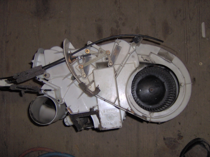

alors voici des news avec photos...
alors c'est bien allé, il faut faire gaffe à ne pas casser le boîtier quand on le sors et quand on l'ouvre, sinon tout est bien allé...

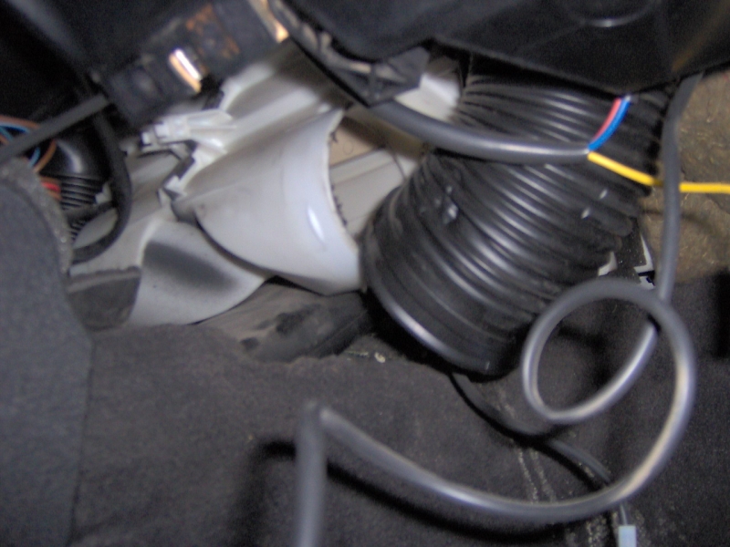

il faut commencer par démonter la partie inférieure du tableau de bord pour accéder aux tuyaux qui sortent en bas du chauffage, il y a 2 ronds et un allongé en plastique assez dur, si on les enlève pas le chauffage ne sort pas...

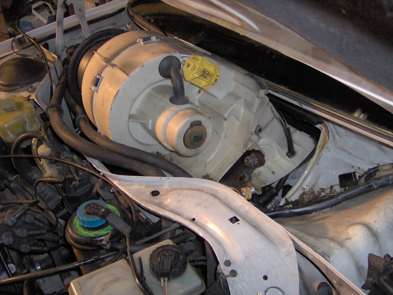

ensuite côté moteur, démonter le plastique de protection et le mécanisme complet des essuies-glaces, débrancher les tuyaux d'eau et la torche électrique, puis avec un tournevis décoller le joint tout autour du boîtier.
attention pour sortir le chauffage il ne faut pas tirer tout de suite contre soi mais d'abord le monter dans son logement et seulement après le pivoter conter le haut..

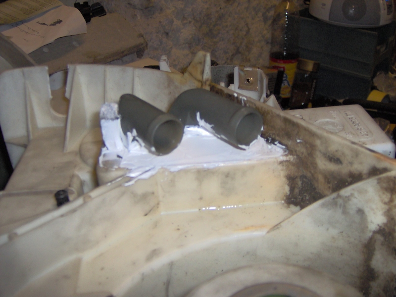

lorsque l'on a la pièce dans la main. il faut l'ouvrir en 2, il y a 3 vis cachées en profondeur, il faut un tournevis cruciforme long pour y accéder, mais j'en avais pas, alors j'ai pris le tournevis de bord, j'ai enlevé le manche, l'ai mis dans l'empreinte de la vis et j'ai pris une pince pour le tourner...
puis après avoir enlevé les 3 vis on enlève un clips qui tient un clapet puis les clips tout autour du boîtier...
pour l'ouvrir il faut mettre les sorties d'eau contre le haut, comme ça les clapets ne tombent pas quand on l'ouvre...
ensuite remplacement du radiateur, remontage et mastic...
Image IPB
voilà, prêt à remonter...
