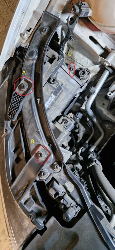

Pour des raisons pratiquent, avant de dévisser les vis A et je préconise de marquer le tour des rondelles au crayon de papier (ce sera plus simple au moment du remontage). Les 2 vis (A et B) sont à dévisser entièrement (Empreinte Torx EXR130), alors que la vis C est simplement à desserrer.

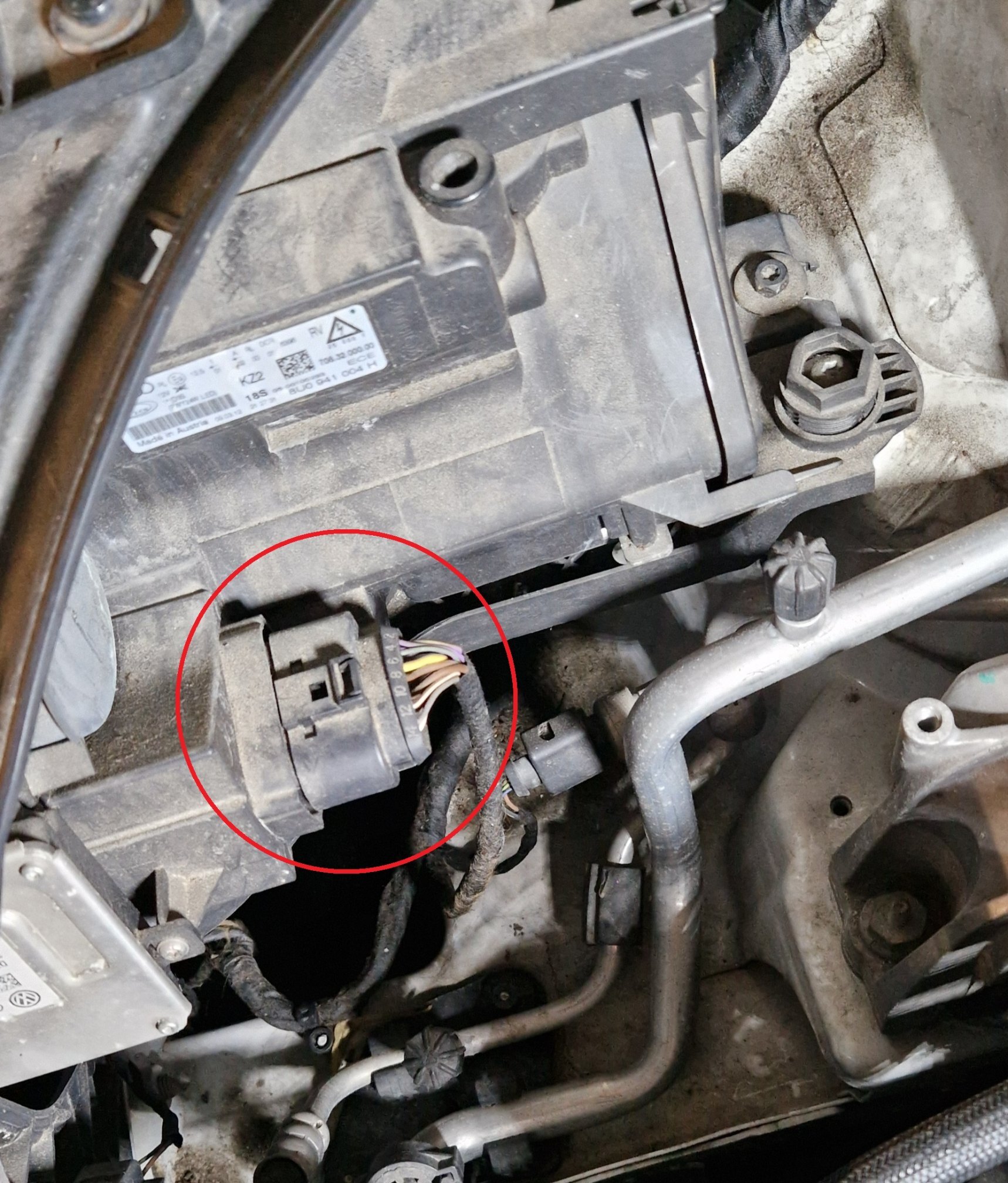

Avant d'aller plus loin, il convient de déconnecter le faisceau du phare
Une fois déconnecter, il suffit de faire glisser délicatement l'ensemble du phare vers l'avant...

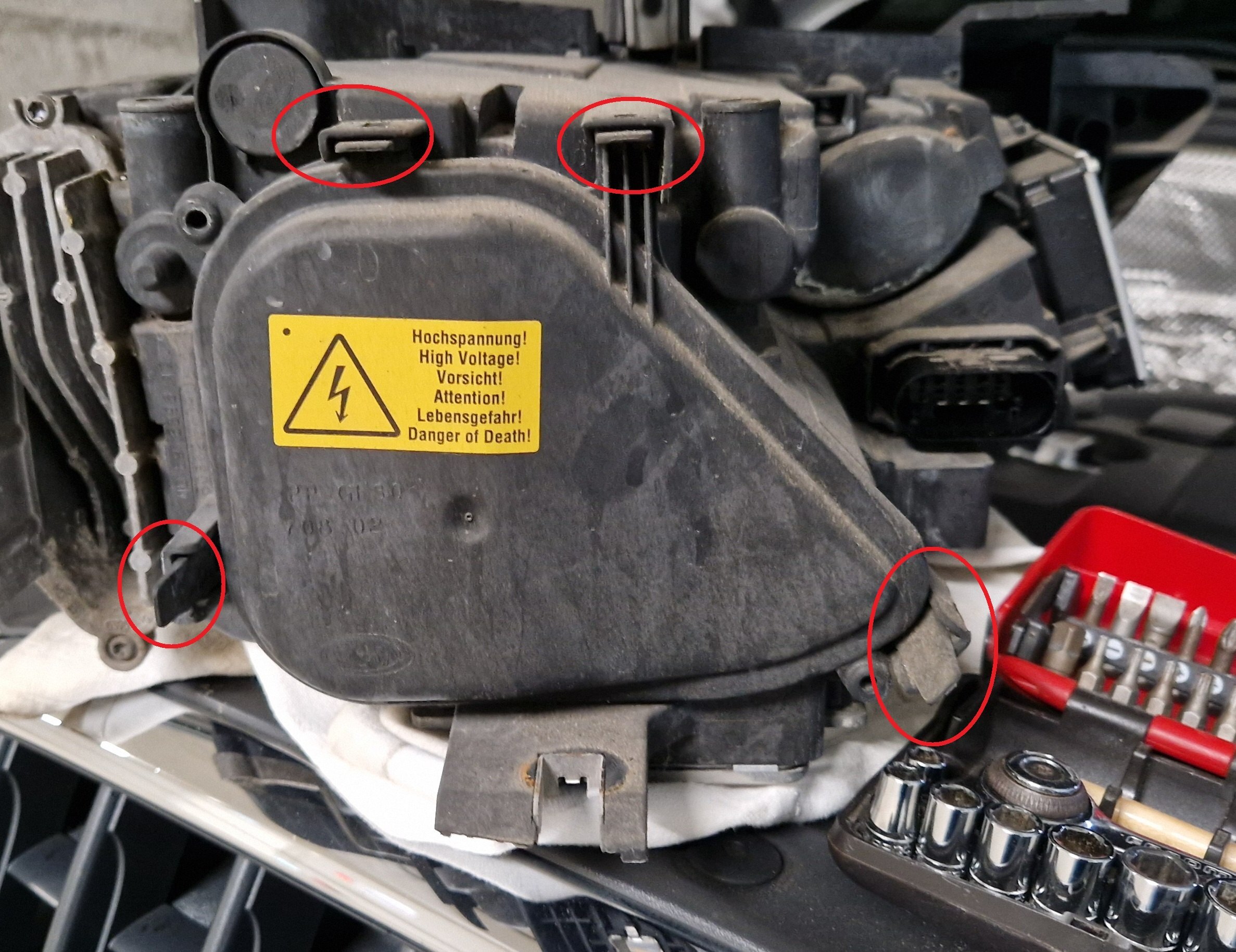

Le phare une fois sorti, il faudra déclipser le capot arrière par les 4 points cerclés de rouge.
