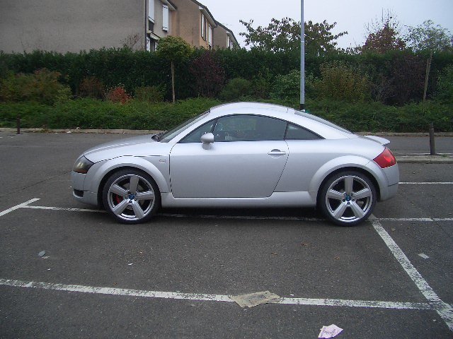

voilà mon TT aprés etre passé en 18"

sans vouloire dire de connerie aucune raison de rabaisser ton chassis car rien ne change puisque si tu augmente ton diametre de jantes et bien pour rester dans les normes tu doi baisser le flanc de tes pneu en consequence(genre 225*45*17 te donnera
225*40*18) pour compenser.
donc au fnal ton diametre de roue total ne bouge pas rectifiez si je me trompe smile.gif
et bien si ça change,meme si le diametre de la roue reste le meme,l'effet visuel lui est different,pour moi un TT en 18 sans le chassis sport fait un peu 4X4.
pour en revenir au diametre,il reste le meme,mais ç'est le chassis qui descend plus pres de la roue,pour ma part,un petit rabaissement s'impose quand meme,d'ailleur j'ai des ressorts h&r -35mm a vendre bigsmile.gif .
voici mon TT (avant les nouveaux ressorts -50) sur cette photo jantes 18 et les fameux ressorts h&r -35.
user posted image
C'est vrai que le diamètre doit rester le même. Mais comme il y a moins de hauteur de pneu, on a l'impression que la voiture est plus haute. Mais d'après ta photo, elle ne fait pas encore "effet Q7" bigsmile.gif

tu parles de quelles photos? car je precise que sur la mienne,elle est rabaisser de -35mm.mais ne la trouvant pas assez basse j'ai mis des -50 a l'heure actuel,ç'est pour cela que les ressorts (monté sur cette photo) sont a vendre.
exclamation.gif Attention, car rabaisser uniquement avec les ressorts et sans changer les amortisseurs a un effet désastreux sur la tenue de route et l'usure de ceux-ci... exclamation.gif
A déconseiller fortement. Toujours changer le couple ressorts/amortisseurs en entier. bien.gif
Sinon, esthetiquement j'ai du 18" sans rabaissement, ça ne choque absolument pas.
ahhhhhhhh les dos d'ane .... c t marrant a la rencontre TT ... tu savais vite qui etait rabaissé et qui ne l'etait pas .... pour les reperer suffisait de voir ceux qui passaient chaque dos d'ane de 2 à 5 km/H laugh.giflaugh.giflaugh.gif

moi je donnerais un réponse sans ambiguité, il faut rabaisser parce que là ton TT on dirait un modèle unique : l'allroad TT biggthumpup.gif , enfin c'est mon avis coucou.gif
J'ai pu comparer de visu sur S3. Mon S3 était d'origine en 18" avec chassis quattro gmbh ( rabaissé par rapport au chassis classique S3 ) et je me suis garé une fois à côté d'un S3 monté en 18" mais visiblement avec un chassis classique. Hé ben... c'est pas beau! sad.gif

+1 moi je suis rabaisser a -3.5 en h&r et le rendu est plus beau comme celle de seb donc en 18 pour moi je te dirais bien de rabaisser bien.gif maintenant a toi de voire biggthumpup.gif

elle restera comme sa et c'est pas un 4X4 bleble.gif la tenue de route me convient trés bien .
