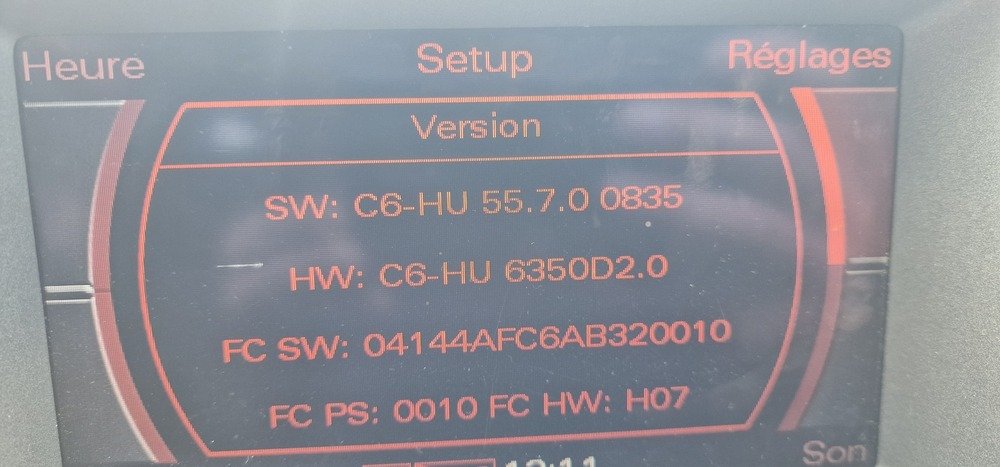

Je possède un MMI 2G High, ci-dessous la photo pour le SW/HW
