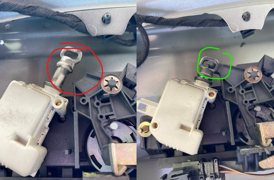

Je viens de me rendre compte que lorsque je verrouille mon A6 via la commande clé à distance, les 4 portes se ferment bien, mais pas le coffre de ma malle qui reste ouvrable..
Avez-vous déjà rencontré ce soucis et que faire pour le résoudre ?
D'avance un grand Merci !
C'est une berline ou break ?
Tu entends le mécanisme du hayon ou pas ?
Si oui, très surement mécanisme pété ! J'en ai vu qques un avec ce prob exactement, pièce qui casse souvent.
Regarde mon sujet ici.
Si non, trucs relous que j'en sais rien :AP-Smiles_u1F605:
Ouaip, j'y ai eu droit à ce truc là, c'est par là que j'aurais commencé.
Pour répondre à la question, j'ai une A6 berline.
OK je vais regarder ça. Merci
