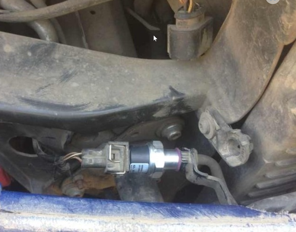

Pour reprendre ce sujet, en bricolant la voiture, j'ai trouvé en-dessous, vers les klaxon, une prise à 4 plots qui est débranchée.
Du coup, je me demande si ce ne serait pas celle qui va à la F129 ???
J'ai cherché autour, mais je n'ai rien trouvé.
Quelqu'un aurait un schéma (ou une photo) pour me situer l'emplacement de cette sonde ?
Voici la photo (sous le phare côté passager) :
Merci Patrick.
Ayant dû démonter mon pare-choc pour mon problème de turbo, j'ai bien regardé partout et j'ai fini par la trouver.
Effectivement, elle était débranchée.
Dès que j'aurai reçu mon turbo et qu'il sera remonté, je vérifierai qu'elle refonctionne à nouveau.
