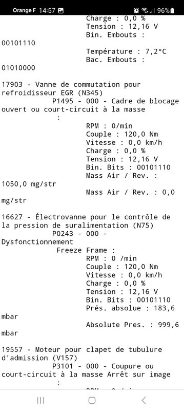

Voila après remplacement de diverses pièces : pratiquement tout les joints moteur, pompe a huile , turbo , distribution, embrayage, récepteur et émetteur d'embrayage, capteur de feux stop, capteur N75 (suralimentation), bougie de préchauffage

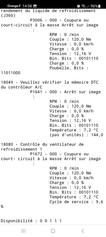

Mon turbo ne se déclenche pas et j'ai divers défaut qui accompagne la voiture au diag mais aussi visuellement. Niveau compteur j'ai le voyant prechauffage qui clignote constamment, ABS/esp, air bah(mais ça c'est la.petite cosse en dessous du siège )
Si on branche le turbo en direct il fonctionne
 Je suis un peu novice avec vcds
Alors le weekend dernier on a ressorti le moteur car vcds indiquer une mise à la masse donc on a ouvert tout le faisceau moteur pour vérifier s'il n'y avait pas de fils coupé/abîmé et rien. Remise du moteur effacement défaut qui revienne instantanément.
Je suis perdue et n'est plus trop d'idée d'où peu provenir le problème.
Avez vous des idées.?

J'oubliais de préciser que c'est une A4 B7 2l tdi 140 de 2005

commence par verifier ta N75
Salut , déjà remplacée
