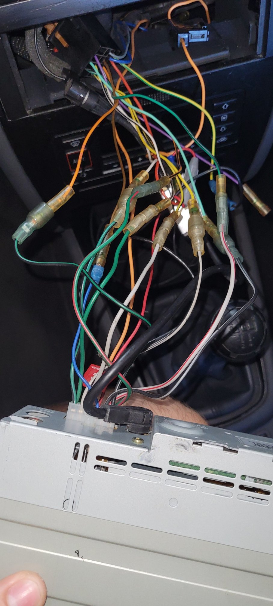

J'ai donc par la même occasion refais intégralement le câblage de mon Pioneer DEH-525R (câblage si joint).
Mais cela n'a rien changé !
De plus, on vois bien que dans la prise marron il y a seulement 4 fils de hp au lieu de 8 ...
