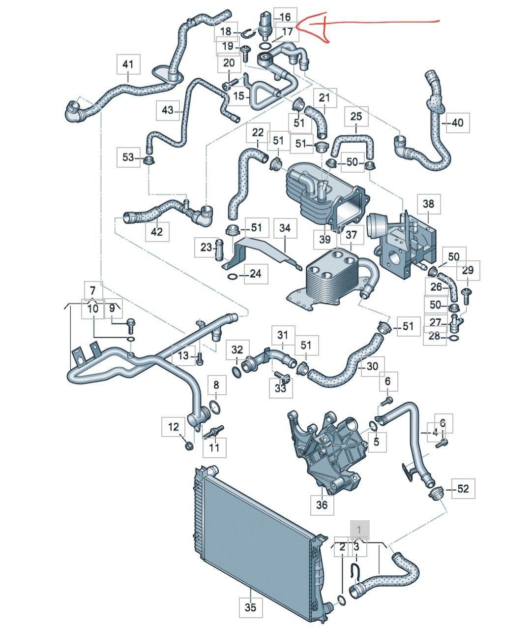

Hello,
Sonde repère 16 derrière carter distribution arbre à cames banc cylindres coté passager.

Merci! ah merde c'est encore un de ces trucs montés sur clip, je vais racheter un clip avec... Merci pour la photo la je vois tout de suite mieux.
