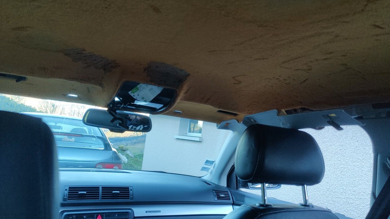

IMG-20211231-WA0000.thumb.jpeg.05eab12e920d15f5851fdacfcddd29a8.jpegUn peu de taf aujourd'hui
Démontage du ciel de toit car l'ancien propriétaire avait arraché le tissu qui tombait ...
J'ai trouvé le tissus  dans une boutique en passant au pif devant lol
Demain nettoyage de cette mousse de m**** .... Et collage .
Modifié par Duch74

Je crois que c'est plus chiant à remonté qu'à démonter 😱
J'ai le même problème que toi depuis quelques mois. Mon ciel de toit me tombe sur la tête :AP-Smiles_u1F605:
Tu pourrais m'expliquer comment l'enlever?
Salut
Il te faut démonter tout :
pare Soleil + lumière
-Plafonniers
-poignées
-montant "avant, arrière ,millieu
une fois ça fait il y a un clips a l'arrière
le Ciel de toi descends,   il te faut enlever ensuite le faisceau qui est clipser dessus.
C'est là que ça devient chiant lol
IL te faut arraché le vieux tissus , attention à ne pas casser le support !!
après brosse dur et faut virer au maximum cette mousse ....
Screenshot_2022-01-02-19-18-39-21_99c04817c0de5652397fc8b56c3b3817.thumb.jpg.1c37c83f6ee09db9a1c03b784d9c74b1.jpg
une fois fait il faut finir d'enlever les résidus pour avoir un support saint !
moi j'ai utilisé des microfibre " pas Cher"  et du white spirit  et diluant dégraissant pour finir , ça va top !
après colle néoprène " moi j'ai pris en bombe "
j'ai fait un simple encollage car le tissus est trop absorbant , ça le tâcherai
après ben collage , découpe .... Séchage et remontage de l'ensemble avec les mains propres !!
moi voici le résultat  c'est pas perfect mais pour un premier ça le fait 😉

Effectivement ce n'est pas perfect, mais plutôt bien réalisé quand même😉
Juste dommage que ça ne soit pas la même teinte que celui d'origine.. mais bon c'est mieux que rien ou d'un ciel de toit qui pend.. lol
Merci
En l'occurrence j'avais plus le tissus j'étais a la mousse et je suis pas fan des boulettes jaune de partout lol
