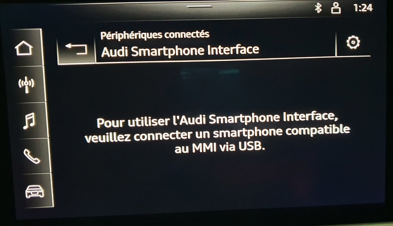

J'ai acquis il y a quelques jours une Audi A6 40TDI neuve. Malheureusement ici au Maroc, je n'ai pas l'impression que nos concessionnaires soient très forts sur les aspects liés au multimédia, je me permets donc de demander l'aide de la communauté.
Alors voilà, mon MMI m'indique bien la possibilité d'utiliser l'Audi Smartphone Interface sur ma voiture. L'option y figure dans les paramètres de connexion. Seulement voilà, même en activant Android Auto (inclus nativement dans mon Samsung Galaxy Note 10+), la connexion par câble USB type C n'aboutit pas.
La vérité, j'ignore si l'option est bien activée sur mon MMI ou s'il faut opter pour un upgrade par exemple.
J'ai attaché en pièce jointe deux captures de mon MMI.
Je voudrais savoir :
  1. Si l'option Audi Smartphone Interface est bien disponible ou pas
  2. Si non, comment l'activer ?
  3. Comment mettre à jour le MMI au besoin ?
Merci encore !

Merci de la réponse.
Non, le menu n'est pas présent, mais le menu de la Smartphone Interface y est par contre et m'invite à connecter mon smartphone.

La connexion n'aboutit pas, tout simplement.
Le MMI affirme que le périphérique connecté n'est pas compatible Android Auto, alors que c'est un Galaxy Note 10+ sous Android 11 avec Android Auto natif. La connexion par câble n'est pas défectueuse puisque le MMI arrive bien à lire le contenu multimédia stocké dans la mémoire du téléphone.

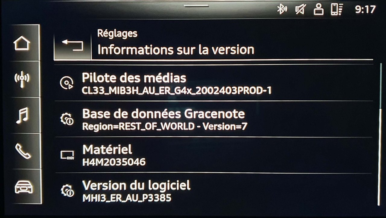

Je viens de rajouter les informations issues de l'application MyAudi après avoir renseigné mon VIN.
Je ne suis pas expert, mais je vois bien l'option "Pack Connect Plus 9" sans trop savoir si c'est bien l'option Smartphone Interface.
Merci encore de votre aide !

Voici deux autres captures qui montrent bien l'option, malheureusement impossible à activer.
Est-ce possible que ce soit une limitation régionale ? Une licence ou un update à acheter ?
Merci encore de toute l'aide que vous pourriez me fournir.

sur MIB3 carplay android auto es une option achetable ou en location,la en gros les activation n e sont pas faite donc cela ne te laisse pas utiliser carplay android auto
