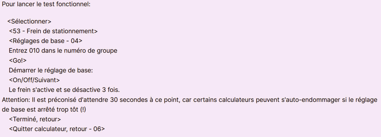

Mais j'ai lu ici et là que certains véhicules nécessitait un test fonctionnel une fois l'étrier refermé.
Comment savoir si mon auto est concerné par cette procédure de réglage ?
Par avance merci pour vos lumières
Salut je l'ai fait et je ne pas lance de test. J'ai refermé l'étrier on entends très bien. Et après voilà, tu vérifie tranquillement tes freins sur la route

Bjr et merci pour vos remarques.
Bon ben j'ai refermé de façon classique...
J'ai fait un essai, avec une attestation en règle pour circuler AP-Smiles_u1F61C.png.
Nickel ...
