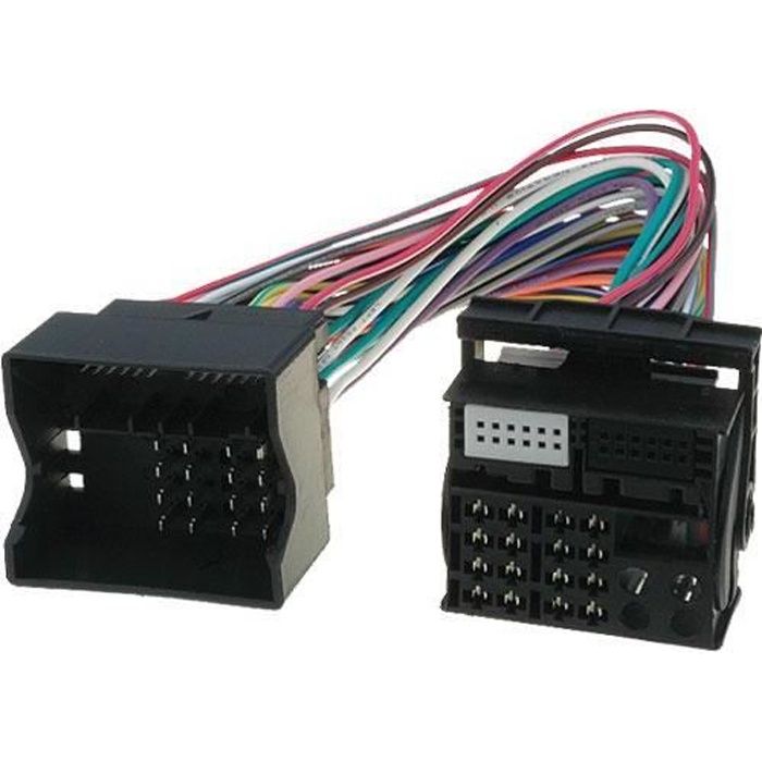

j'ai eu une Audi A4 B7 Cabriolet de nov. 2006.
J'ai acheté un auto-radio android chinois...
J'avais l'auto radio d'origine 2din et quand je l'enlève.... j'ai ce bloc ...
quand je le branche à mon nouvel autoradio ... tout marche... sauf aucun son arrière...
je lis que j'aurais un ampli (mais ou se cache-t-il dans la voiture ?) un système bose ou pas (comment savoir ?)
bref... que faut-il faire pour obtenir le son à l'arrière ? (arrière + portes avant en fait) car le son uniquement sur le tableau de bord, c'est très aigü et inaudible...
faut-il un adapteur ?
merci bcp
image.png.9db9d247381d7c2c01c890e87cb84f17.pngimage.png.1faed3f9ad30a391f58f439dc5397270.png

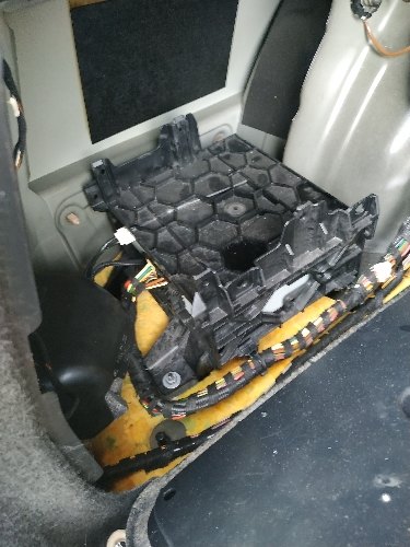

J'ai exactement la même prise fakra que toi.
Mon ampli est dans le tuner qui se trouve dans la trappe gauche du coffre.
Cela m'étonne qu'un défaut de l'ampli fasse qu'il n'y ai plus de graves que à l'arrière. Soit les câbles au niveau de la prise du poste, peut être la connectique a l'ampli ou des composants électroniques je ne sais pas...

tu peux me dire comment tu as connecté les prises arrières ??? Car je n'ai aucun cable devant qui irait à un quelconque ampli ....
J'ai ce bloc iso ... la prise electrique et la prise gps ? (fakra ?)
Tout le reste n'est pas connecté à l'autoradio d'origine.. comment alimente-t-il les hauts parleurs arrière alors ?
merci si tu peux me faire des photos.. y compris de ta trappe arrière.. car j'ai pas de trappe à l'arrière.. je dois démonter le coffre ?
Je regarde ça dès que jpeux pour les photos, les enceintes il me semble sont branchées sur l'ampli et de l'ampli au mmi avec un câble optique. A confirmer
Désolé avec un peu de retard la photo de l'ampli, du moins le tuner avec ampli intégré714541d1b599fee8d7ac8a06eac101b9.jpg
