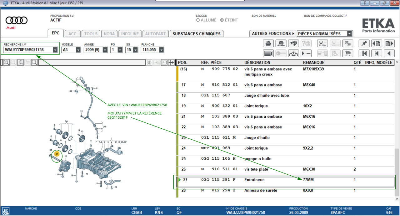

Référence axe entraîneur de la pompe à huile : « 03G115281F » 5,33€ HT / 6,40€ TTC chez Audi (pas le coup de commander en ligne, c'est plus cher, à moins que tu ne dois faire 500km pour trouver une concession).

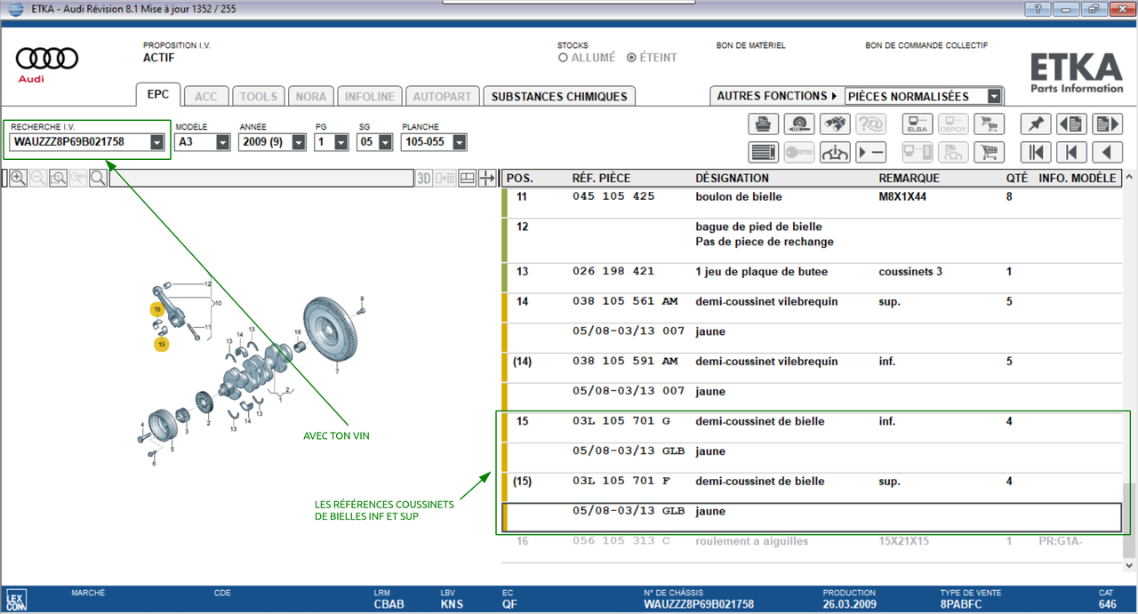

Pour une moteur CBAB de 2009, j'ai trouvé ces références de demi-coussinets de bielle :
Inférieur : 03L 105 701G
Supérieur : 03L 105 701F
A tout hasard, les demi-coussinets de vilebrequin :
Inférieur 038 105 591AM
Supérieur : 038 105 561AM
Les 4 références ont un repère ou pastille jaune.

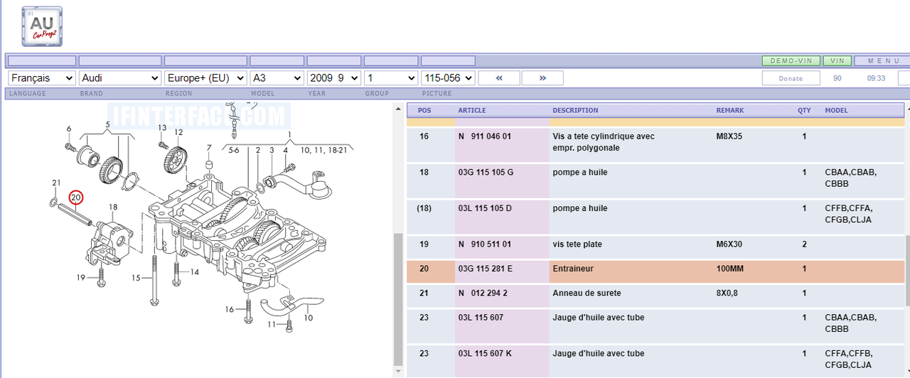

Pour l'axe de la pompe, il peut se détailler apparemment : 03G 115 281E EDIT : grillé par @BigBob :AP-Smiles_u1F601:

- demi-coussinet bielle inférieur : « 03L105701G GLB » 9,36€ HT / 11,23€ TTC
- demi-coussinet bielle supérieur : « 03L105701F GLB » 16,06€ HT / 19,27€ TTC
Modifié par BigBob
Ajout prix Audi
Arf... Pour la réf. du coussinet supérieur, c'est moi, qui ai lu de travers, j'ai édité. J'ai retrouvé la même référence.
Pour l'axe de la pompe, comme moi, c'est générique, c'est sûrement toi, qui as la bonne référence... ;)
@AudITitanium Peux-tu vérifier la longueur de ton axe entraîneur de pompe à huile, de mon côté j'ai 77mm de longueur avec ton n° de VIN...

J’ai regardé les deux références pour les coussinets de bielles et chaque référence est vendue par kit de 8, un peu bizarre que je me retrouve avec 16 coussinets (inf et sup) pour 200€ :AP-Smiles_3:
Est-ce qu’il y a une différence de tailles entre le deux réf ?

Pour l’entraîneur, j’ai également recherché la pièce sur AUTODOC et celles qui se terminent avec les lettres A, D, F sont marqués non compatibles pour mon véhicule et il n’y a pas la référence se terminant par E (100mm), reste plus qu’à vérifier demain et espérer que VW/Audi la dispose en stock...

@AudITitanium Peux-tu me dire quelle référence est sur ta pompe à huile ?
@AudITitanium Et si tu passes chez Audi, je suis curieux de vérifier que je t'ai pas raconté des sottises sur les références que je t'ai données, peux-tu leur demander qu'ils te sortent les références pour l'axe entraîneur et les coussinets de bielles inférieurs et supérieurs (ça me turlupine cette histoire)...

Référence de la pompe à huile 03G 103 537B, j’ai vérifié l’entraîneur est il est bien de 77mm, je le récupère aujourd’hui de chez VW.
