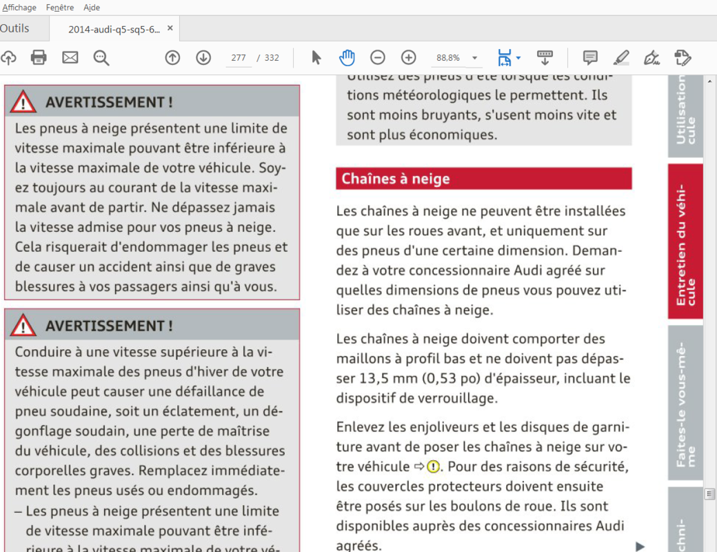

désolé pour l'incursion dans le post, mais que dit votre Notice d'Utilisation du véhicule à propos des chaînes à neige ?
¨Parce que pour l'A6 Allroad (donc Quattro et pont Torsen), il est écrit page 296 : Ne montez les chaînes que sur les roues avant
Ce serait bien curieux s'il en était autrement pour vous ...

Je vais effectivement regarder sur la notice
C'est vraiment bizarre.
J'ai regardé dans le manuel papier fourni avec la voiture et il est indiqué : pour la transmission intégrale, roues arrières uniquement...
