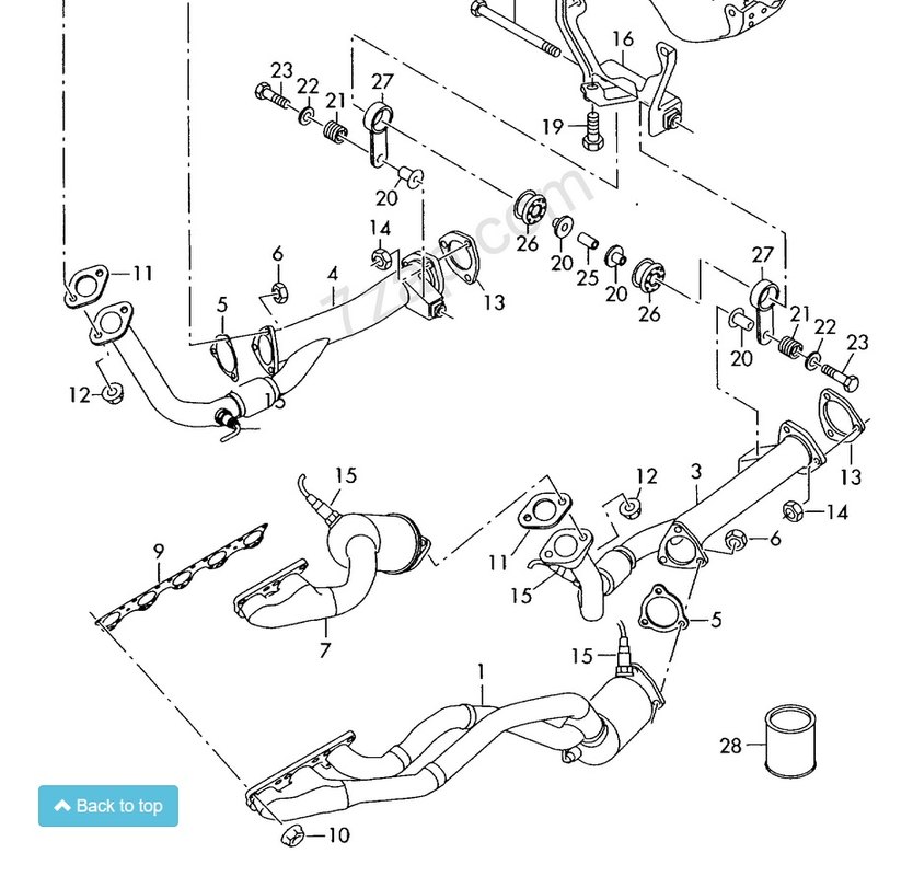

ici une vue du soucis :
Ce ne sont pas les cata qui gênent mais 2 tubes qui courent en parallèle, bizarre d'ailleurs comme système.

Il faut donc déposer l'échappement. Heureusement un seul coté suffit, et je conseille de faire le droit (pièce 4 sur la photo en dessous). En effet coté gauche, les vis sont quasi inaccessibles.
Donc il faut defaire les 2 vis du petit downpipe (au niveau du 11), et les 3 du gros (au niveau du 5) , et aussi les 3 vis à l'arrière du tuyau après la jonction (niveau du 13).
Le schéma n'est pas tout à fait juste, car la sonde lambda n'est pas sur le petit downpipe, mais sur le cata situé juste avant.
Une fois déposé, et le reste de la ligne défaite de ses fixations on peut la faire bouger suffisamment pour accéder aux vis qui sont cachées et ensuite déposer le carter. Le reste de la procédure est alors identique au tuto dispo en section A6.
