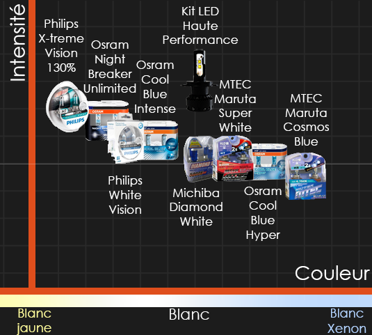

Pas très fan des ampoules LED pour les feux de croisement et les phares pour ma part, principalement à cause de l'éblouissement quand on est en face. (avis strictement personnel).
Si c'est pour une question esthétique, je leur préférerais des halogènes plus blanches, type MTEC Superwhite.
Ce graphique aide d'ailleurs assez bien à choisir :
Pour les AB, ça peut passer, car ils n'éclairent pas aussi haut, mais sous la pluie avec les réverbérations de la route, ça éblouit aussi.
Il faut donc bien savoir ce que tu recherches : l'esthétique / l'efficacité.
Sinon, c'est le passage au Xénons. Il y a d'ailleurs un tuto dans la section pour les modèles FL pour faire le rétrofit. Mais c'est un gros boulot et... pas le même prix.

Merci @Bap33 pour ce tableau très explicite 👍
