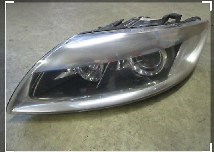

Bonjour à tous,
Je voulais savoir s’il était possible de changer des phares avant de phase 1 par des phase 2. Y’a t’il un site qui propose un kit plug & play? Quelqu’un aurait-il déjà fait la conversion.
Merci d’avance
Phare actuel
Phare voulu
Y’a il un spécialiste parmi nos spécialistes ?

Je ne savais pas que c’était possible. Il me suffit simplement d’acheter des phares phase 2 type valeo, plus les adaptateurs kufatek?
Pour moi oui, après je pense qu'il faut vérifier la compatibilité avec les nouveaux phares.
Tu as les xénons d'origine ?
Oui j’ai les Xénon d’origine
Ça marche...
Il me semble qu'il faut acheter le support du phare car les fixations sont différentes, à confirmer par quelqu'un l'ayant fait

Bonjour , je suis actuellement entrain de faire cette manipulation, à l’heure actuelle j ai du changé de support de phare ( exclusivement trouvé sur eBay) , changement du phare évidemment, changement des ballasts et lampe xenon, j ai aussi acheté les adaptateurs kufactec via Amazon. Pour mon cas je passe de xenon phase 1 à xénon phase 2 donc je ne sait pas encore si je vais devoir faire un coup de valise. Pour l instant mon problème est que avec les adaptateurs qui sont bien les modèles kufactec mais apparemment vendu par un revendeur je n ai aucune notice et je reste bloqué avc deux fils que je ne sais pas où brancher. Ceux qui gère la partie led. Cordialement

Sauf erreur de ma part de ceux de jour en remplacement de ceux qui sont dans la barre de clignotant du phare 1 . De ce que j ai pu voir pour l instant l adaptateur kufactec reprend le branchement de la prise en bas du pare choc ( ceux de jour pour le remettre dans la prise du phare).
Si je suis resté bloqué pour le branchement de l adaptateur kufatec dernièrement car j avais reçu celui pour des phares d origine phase 1 halogène alors qu il existe un modèle différent pour les phares déjà en xénon . Je reste en attente de recevoir le bon et je pourrai enfin faire le tuto

Bonsoir , effectivement j avance lentement mais sûrement je dirai. J ai enfin reçu ce matin les adaptateurs kufatec. Je peux déjà faire un petit point sur l aventure digne d’une montagne russe. Pour le montage il a fallu que j achete le support de phare pour insérer les nouveaux ( achat obligatoire). Après un mois et demi d attente je l ai avait acheté sur eBay pour 116euros j’ai eut un retour du vendeur m’indiquant que dhl aurait perdu le colis. Du coup dans le désespoir je suis parti voir mr Audi et la belle surprise, 114euros les 2 sous 2 jours. Du coup pour le montage parfait les nouveaux supports se sont installés en lieu et place des anciens y compris les vis. Pour la parti électrique, après avoir reçu les bons adaptateurs ( xenon ph1 vers xenon facelift) pour un prix rondelet de 80euros je me rend compte qu il est possible de faire l adaptation seul ( concrètement seul 2 ou fils ont changé de place) mais passons. Mais il faut absolument changer les ballast et ampoules par des d3s ( merci Amazon). Une fois l’installation dans le phare, nouvelle tentative de branchement sur le q7 sans les adaptateurs ( j avais encore rien reçu à l’époque ) et là branchement nickel avec la prise d origine , jeux de route et croisement ok ( led non allumé car pas encore adaptateurs) . Jusque-là au top pour la conversion. Mais ce soir branchement des phares avec l adaptateur kufactec et là toujours pas de led . Du coup je suis à la recherche du pourquoi du comment et si il faut absolument brancher la voiture. Une fois le montage et le fonctionnement ok je ferai un tuto. Si quelqu un à une idée je prend ! Lol
