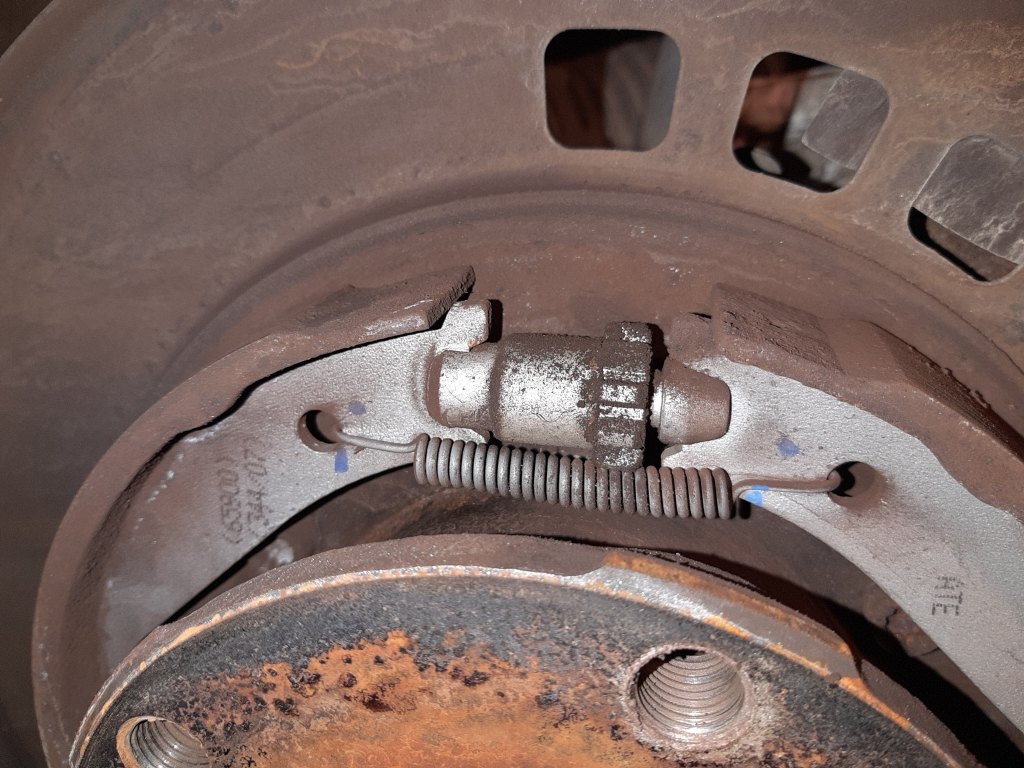

Je dois avoir une photo du système avec le disque démonté sur le Pc. Je regarde ça tout à l'heure.

Tes photos sont claires et je vois maintenant a quoi ressemble la goupille que j essayais de régler! Celle ci va rapprocher les deux mâchoires afin qu'elles soient plus proches du moyeu.
Aurais tu fait une doc ou bien peux tu me dire brièvement comment tu as réalisé la procédure?

Effectivement il faut déposer l'étrier pour enlever le disque.
Pour ce faire tu auras besoin d'un embout XZN M16 et des biscotos en acier car les vis sont serrées fort.
Ensuite une fois que l'étrier est déposé tu peux déposer le disque et accéder au mécanisme de frein à main.
Pour le câble, une fois que tu auras déposé l'ensemble des pièces tu y aura accès. Il est juste rentré dans le porte moyeu. Par contre de l'autre côté il faut déposer la console centrale pour accéder au palonnier (il est sous la ventilation centrale).
Les câbles c'est aussi une pièce d'usure, ils s'allongent et tu ne peux rien y faire..
Et ce que tu vois sous la voiture c'est la gaine du câble et pas le câble en lui-même.
Une fois les pièces neuves reposées y compris le disque,  tu utilise la vis crantée pour amener les mâchoires à bloquer le disque et du desserre de 5 crans.
