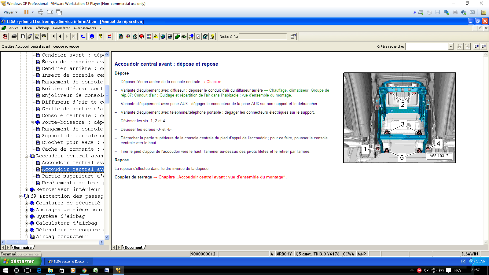

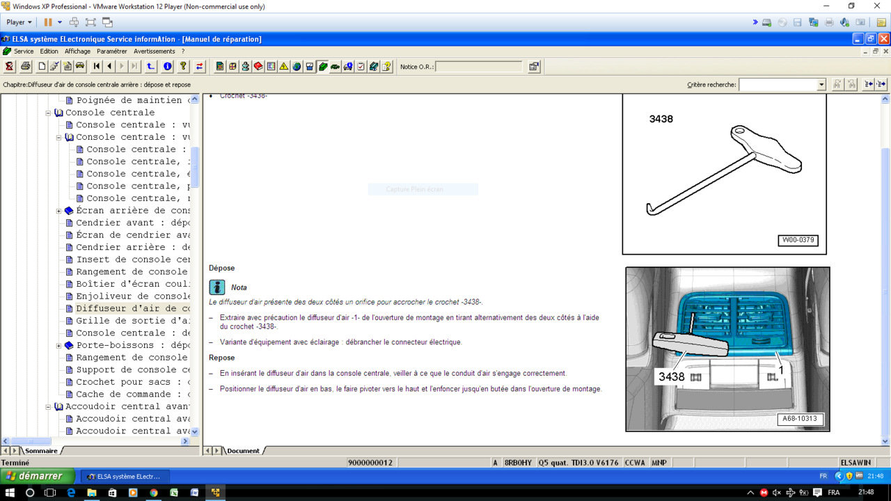

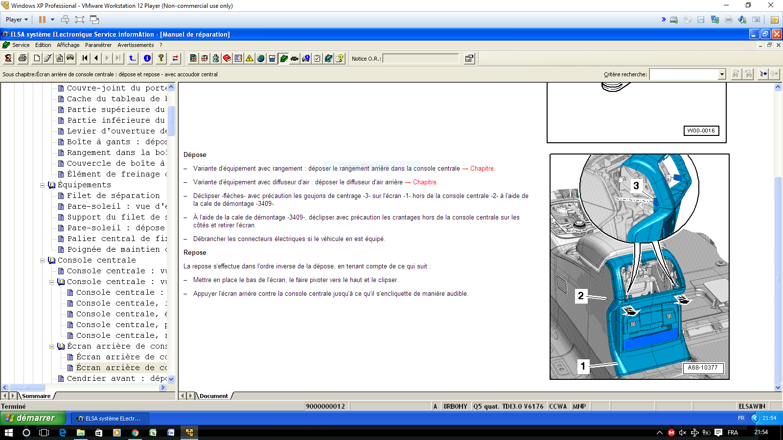

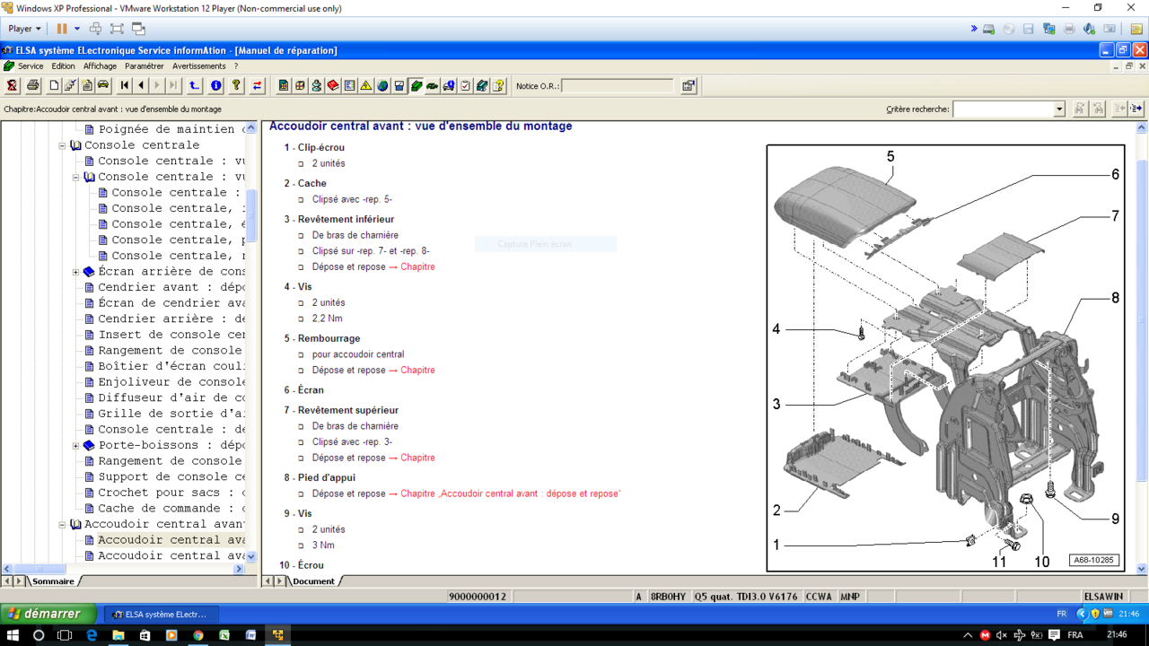

Sur le forum il y a déjà les notices pour démonter les caches a l’arrière (mais je peux les poster si besoin)

Je suis preneur comme tu le proposes du schema pour le demontage du cache arrière ! AP-Smiles_u1F60B.png
voici : par contre pour déboîter le cache c'est pas facile.
