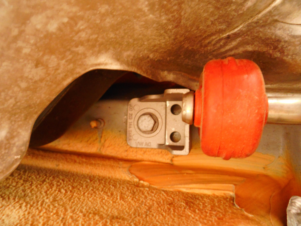

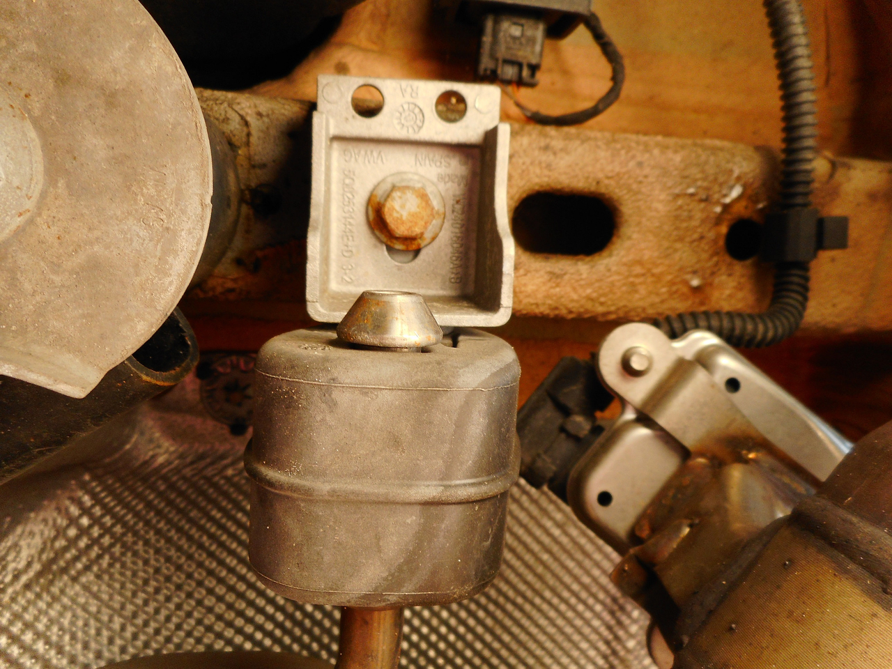

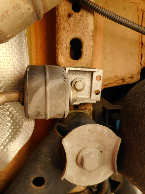

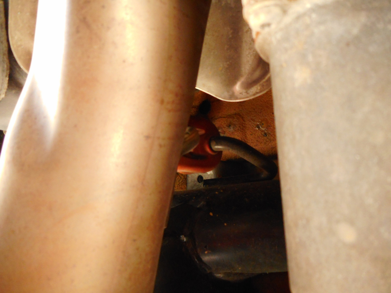

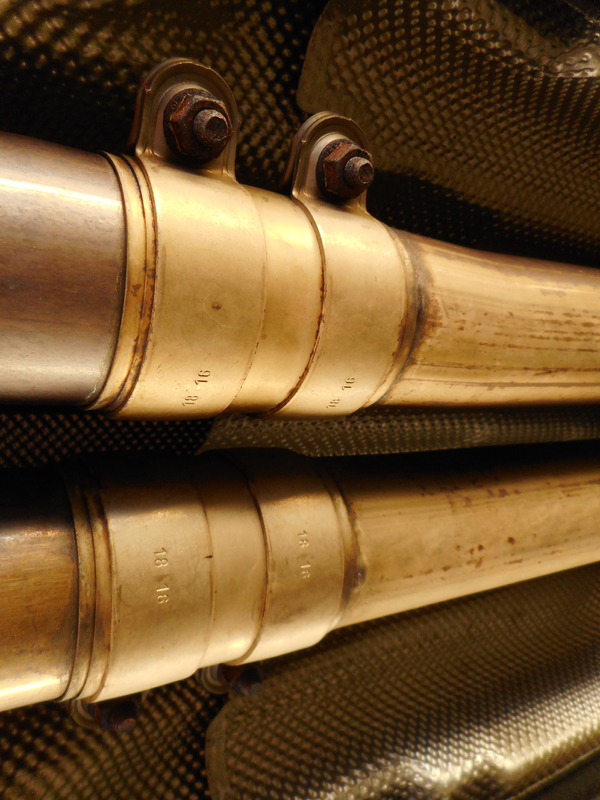

J'aimerais connaître l'ordre de dépose et  de repose correct de l'échappement de la TT RS 8S, plus précisément du silencieux et de son intermédiaire qui d'origine sont en une seule pièce.
J'ai fait quelques photos aujourd'hui sous la voiture en prenant les different point d'attache qu'il existe joint support echappement et collier de serrage.
Voici les photos:
1- silencieux (fixation droite, fixation gauche+boitiers de commande des valves d'echappement))
2- joint silencieux (niveau base du silencieux)
3-joint silencieux (niveau echappement intermédiaire)
4- colliers de serrage (niveau echappement intermédiaire)
Voilà, d'abbord j'aimerais connaitre l'ordre exact de dépose dans un premier temps, puis, l'ordre de repose dans un second temps.
Je compte faire ça quand j'aurais reçu mon nouveau catback et via l'aide d'une bonne rampe de levage avec extensions de rampe et pince dessere joints.
Dsl pour la taille des photos je n'ai pas réussi à les redimenssionner lors de leurs hebergement sur le site.
Merci pour vos réponses.

salut
je n'ai pas la doc ttrs ni ne sait s'il y a une procédure spécifique
mais en tous les cas, il faut dans un premier temps enlever les manchons au niveau de l'intermédiaire puis descendre le silencieux après avoir débranché les valves en dévissant directement les boulons des silents blocs (trop galère de laisser les silents blocs sur le chassis, mieux vaut retirer les silents blocs une fois le silencieux déposé (au moyen de graisse silicone s'il a du mal à venir)).
cela se fait bien aussi avec un cric et une chandelle, pas besoin de trop de place
remontage en sens inverse !
Procédure Audi de dépose :
1. connecteurs des clapets
2. colliers de serrage
3. support niveau base du silencieux
4. supports silencieux
5. support niveau échappement intermédiaire
Remise en place :
Ordre 5 - 3 - 4 - 2 (serrer à 23 Nm) - 1
Merci beaucoup pour cette explication précise.
Tout les écrous sont à serrer à 23Nm, même les écrous des support silencieux et connecteurs clapets ?
Non, c'est pour les colliers.
