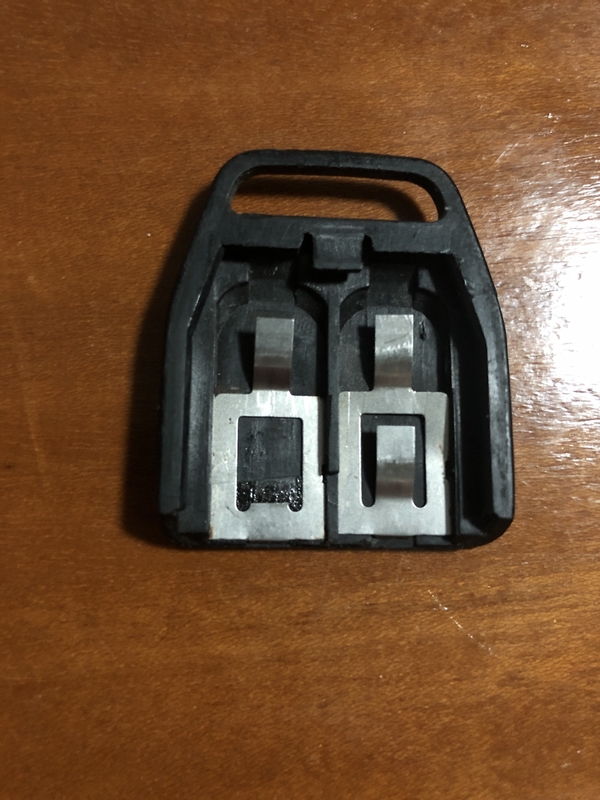

Bonjour à tous,
je sais que ce modèle de télécommande ne se fabrique plus. La mienne ne fonctionne plus car une languette qui permet le contact sur une des batteries s'est cassée. J'aimerais savoir si cette petite pièce métallique est commune à d'autres modèles de télécommande. SI oui ou si non où serait il possible de mettre la main sur cette petite pièce. Si un membre du forum a une idée il est le bienvenu.

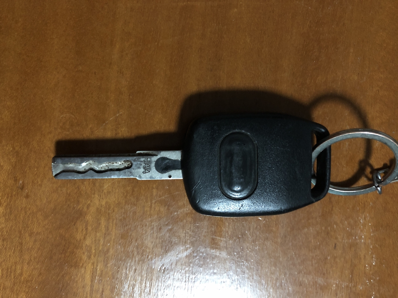

Ton modèle de clef est très facilement remplaçable par ceux des premières AUDI A3 qui ont le même modèle de lame, tape 4D0 837 231 sur Google.
Un taillage de la lame, reprogrammation du transpondeur dans la clé et reconnaissance de la nouvelle télécommande par la voiture et c'est bon!
Merci pour la réponse mais les télécommandes deA3 ont trois boutons moi elle n'en a qu'un les autres fonctionneront ils?
Un seul bouton sur ta clef!!!
Pourrais tu mettre une photo s'il te plait?

Je ne trouve pas de pièces disponibles pour ta télécommande hélas...
elle fut utilisée pour les A6 C4, 80 et première Audi A8.
Le "plus simple " serait de refrabriquer la pièce métallique cassée.
Je te remercie je n’ai pas pu trouver de metal assez fin et elastique pour cela jusqu’à present...
il est vrai que ces telecommandes sont rares meme cassees....

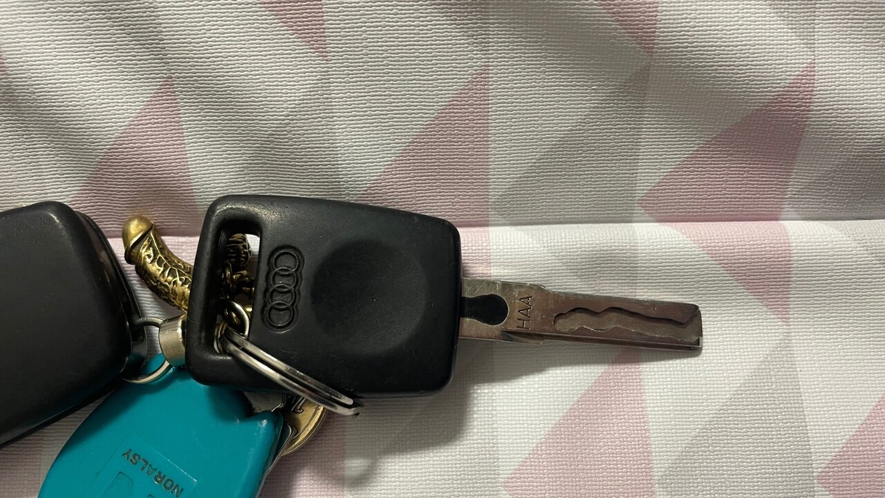

attendez attendez vous êtes entrain de me dire que depuis 7 ans que je possède ma c4 il y a une clé qui fait woutt woutt de base, j’ai que 2 clé qui ouvre la voiture au porte av et le coffre, elle a bien la centralisation 😅😂😂
Sans bouton rien, comment être sur que j’ai bien le  wout wout d’origine ? si je l’ai je fais direct l’astuce de la clé d’a3 8lIMG_9305.thumb.jpeg.e2a8b0bcc5d2272cf591463c62e74a4a.jpeg
