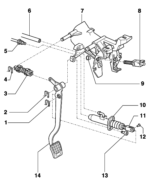

Hello tout le monde,
J'avais demandé à ce que l'on me remplace l'émetteur sur mon cabriolet et on m'a répondu que c'était beaucoup trop pénible et que cela demandait bien trop de temps.
Donc de ces informations, je pars consulter ELSAWin qui ne parle de rien de compliqué, juste de clipper un tuyau pour éviter que le liquide de frein ne coule, puis je regarde la fig et je ne vois rien de compliqué...
M'aurait-on menti ou est-ce une réalité ? Parait que la durite de frein qui vient se prendre sur l'émetteur est inatteignable ?
:AP-Smiles_162:

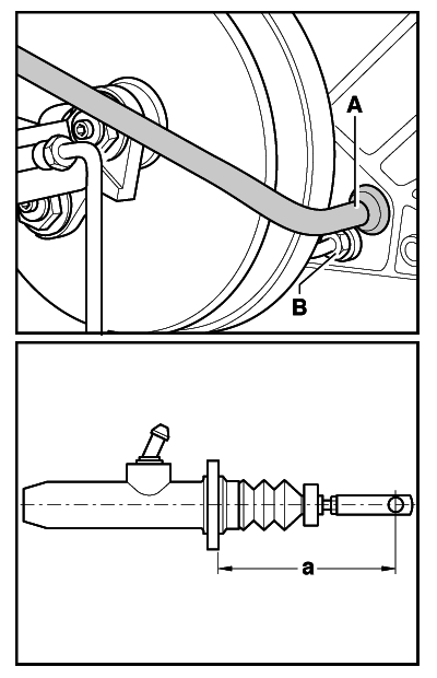

En fait, si j'ai bien compris, c''est l'accès à la partie "B" qui pose un ÉNORME problème ??
Autrement ça tient par 2 vis et une bride.
Quel est votre avis ?
Déjà changé, c'est "pénible" juste parcequ'il faut se contorsionner au niveau des pédales. Sinon RAS
Mais pour atteindre cette fameuse conduite de frein et la dévisser, c'est par dehors ou c'est depuis l'habitacle ?
Visiblement ils étaient paniqués et dépassés par le fait d'arriver à dévisser juste cette partie ?!
En tout cas, dans mon compartiment moteur, dans cette région, j'ai un paquet de câbles qui passent par là, des câbles et des faisceaux de câbles dans de grosses gaines, en plus j'ai un beau 12V pour ma sono que j'ai fait passé par là aussi, ça fait beaucoup.
Avec l'éclairage de mon iPhone, pas moyen de voir le bout de ce tuyau de frein, par contre la durite qui part du vase, elle, maintenant, je la vois très bien.
En fait, je pense à un truc, en dévissant les deux vis qui tiennent l'émetteur et le clip qui le tient à la pédale, on doit pouvoir le bouger et donc voir si la conduite de frein passe dans l'habitacle ou pas.
A ce moment, si la tête de la conduite passe, il suffit de la bloquer avec un clip pour éviter qu'elle ne reparte vers le compartiment moteur ou de devoir être deux pour la pousser vers l'habitacle.

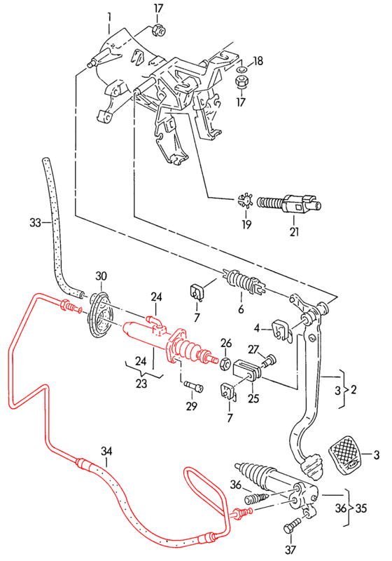

Avec ETKA plus de détail et vu le joint (le 30 sur l'image), mieux vaut ne pas l'abîmer, ce serait dommage pour l'isolation de l'habitacle !

J'ai passé un bon moment à mater cette partie à dévisser, c'est bien à l'extérieur, mais alors bonjour l'accès !
Il y a juste devant l'amortisseur de direction qui est bien consistant, et tout autour il y a les conduites de frein qui passent juste là où voudrait passer la main.
Je me suis dit, que c'était tout con, fallait passer la clé à tuyauter autour de la conduite et on arrivera forcément dessus !
En tout cas, les gars ne sont pas doué, parce qu'il avait déposé la BV et les cardans et malgré ça, il n'a pas réussi à dévisser cette partie !?
Autrement, je me demande s'il n'y a pas un réglage de pression au niveau de l'écrou 26 qui en le faisant aller plus en direction de la pédale, doit permettre de le pousser plus au fond.

Je me demande juste ce que l'on peut régler avec le filetage de l'émetteur ?
  • 4 ans plus tard...
Salut phoenix-dr, tu me peut donner la réfe de la pièce 34 car la mienne a une petit boursouflure du coup j'aimerai la changé mais je la trouve pas
Faut regarder la forme de la pièce que tu veux remplacer, parce qu'il y a des chances que ça ne soit qu'un tuyau de frein à former
Le 28/11/2023 à 12:23, phoenix-dr a dit :
Je l'ai remonté comme sa tant que sa bouge pas je laisse
