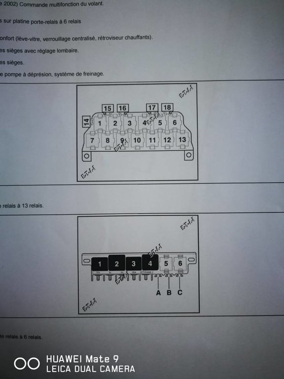

Quelqu'un. Sait où je peux trouver ces deux platine à relais ?75eae9f4fc8a30bb9f3added01f6cf9a.jpg
Envoyé de mon MHA-L09 en utilisant Tapatalk
Il y a 3 heures, Mitm a dit :
Tu les trouveras sous le volant sur la gauche.
