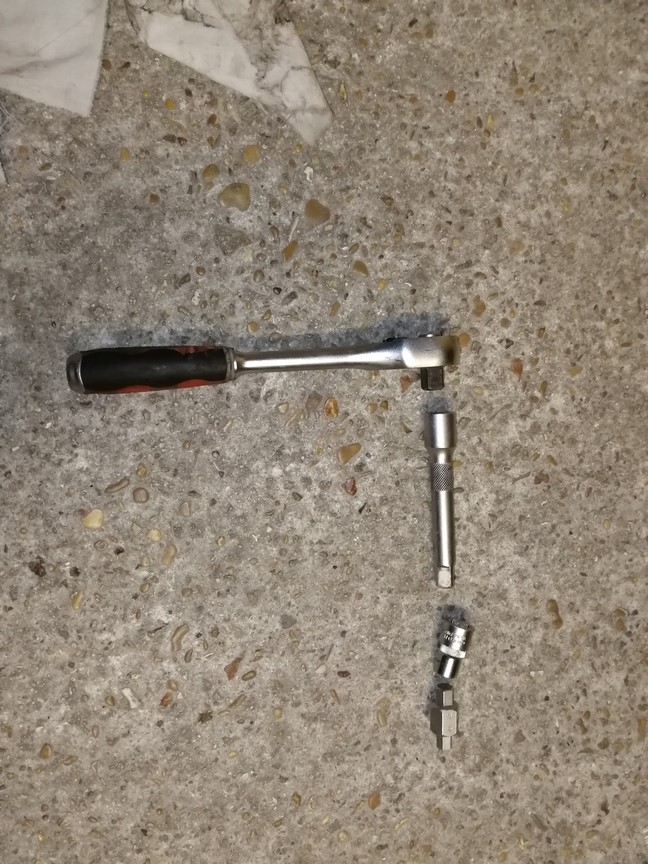

je fais un petit retour de ma vidange qui sait dans l'ensemble bien passé, apres 6000 km aucun souci particulier avec l'huile manol, seul inquiétude ce sont beaucoup de paillettes sur le pont arrière, j'ai pas vidangé le pont avant ni le torsen. j'ai eu une galère pour retirer la transverse donc je conseille fortement de changer les vis car elles sont soumis aux intemperi donc pour les sortirent la misère.
premiere image c'est mon DIY pont de levage 4 cales pour surélevé la voiture et on passe tranquille mémé avec un bide a la Simpson
vidange du pont arrière et aussi la clé adaptative pour ma vidange
 on voit les vis dont je parle qui pour moi sont a changer. ensuite cela reste une vidange classique, j'aurais aimé vidange plus d'huile via le retour de durite je vais méditer ça pour la prochaine vidange dans 50000km donc d'ici 18 mois car en 27 mois j'ai déjà fais 90000km. je remettrais des photos de la boite car j'ai plus internet depuis 1 mois et je galère comme c'est pas permis
