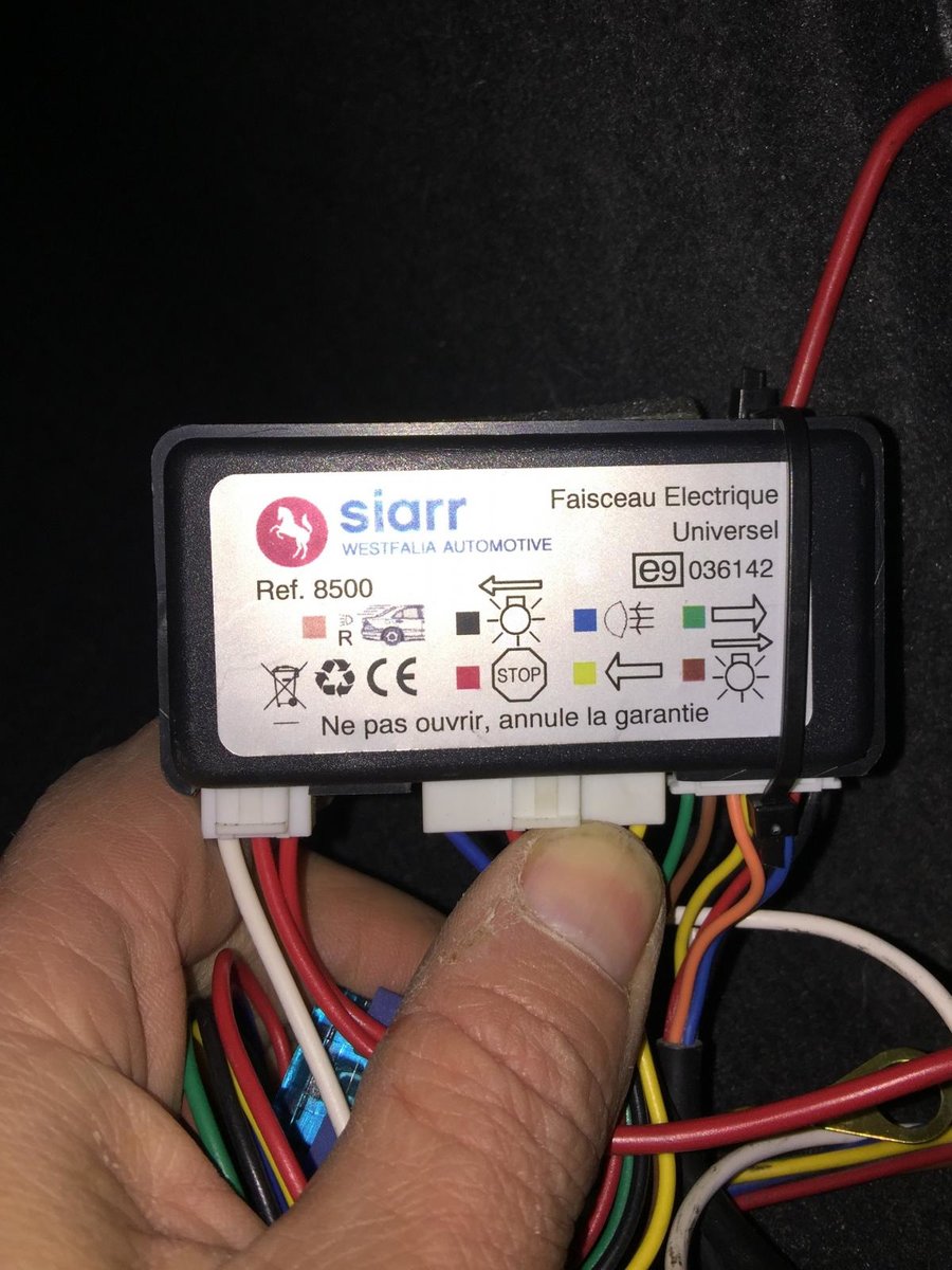

je rencontre un soucis malgré mes recherches sur le web, je n'arrive pas a finaliser mon cablage électrique concernant l'ajout d'un attelage amovible Q3 que j'ai acheté d'occasion.
Ce dernier est un attelage WESTFALIA avec faisceau électrique universel SIARR Réf8500.
J'ai effectué mon câblage sur l'arrière droit du véhicule ou arrive tous les câblages des feux avec l'aide de connecteurs rapide.
J'ai raccordé les clignotants, feux de position, feux stop.
Je n'ai pas raccordé le feux de recul (car remorque non équipé) et je n'ai pas raccordé le radar de recul.
En effectuant les essais coffre ouvert, tout fonctionne sauf que lorsque je ferme le coffre.... plus rien.... Les feux de la voiture fonctionne mais plus rien sur la remorque.
j'imagine que cela vient du faisceau multiplexé.
J'ai trouvé sur le net qu'il fallait configuré le vagcom pour l'ajout d'un attelage.
J'ai alors connecté le VAGCOM (version VCDS 11.11.3), 19-can gateway, 07-coding, je suis allé coché trailer (69) afin qu'il soit actif.
lorsque je ressort de 19-can gateway pour aller codifier le "trailer" 69, il ne se logue pas en me signalant qu'il ne trouve pas le module.
Voilà ou je suis bloqué
Quelqu'un peux il m'aider svp ?

merci pour cette réponse rapide, le soucis est que je ne peux pas entrer dans l'adresse 69 comme si le faisceau n'est pas reconnu?
En fait le calculateur n'apparaît pas car il faut le cocher dans la liste pour qu'il apparaisse au vcds. Pour moi il faut aller dans le module 19. Tu tombera sur un listing, coche le module 69 et après ça devrait être bon.
