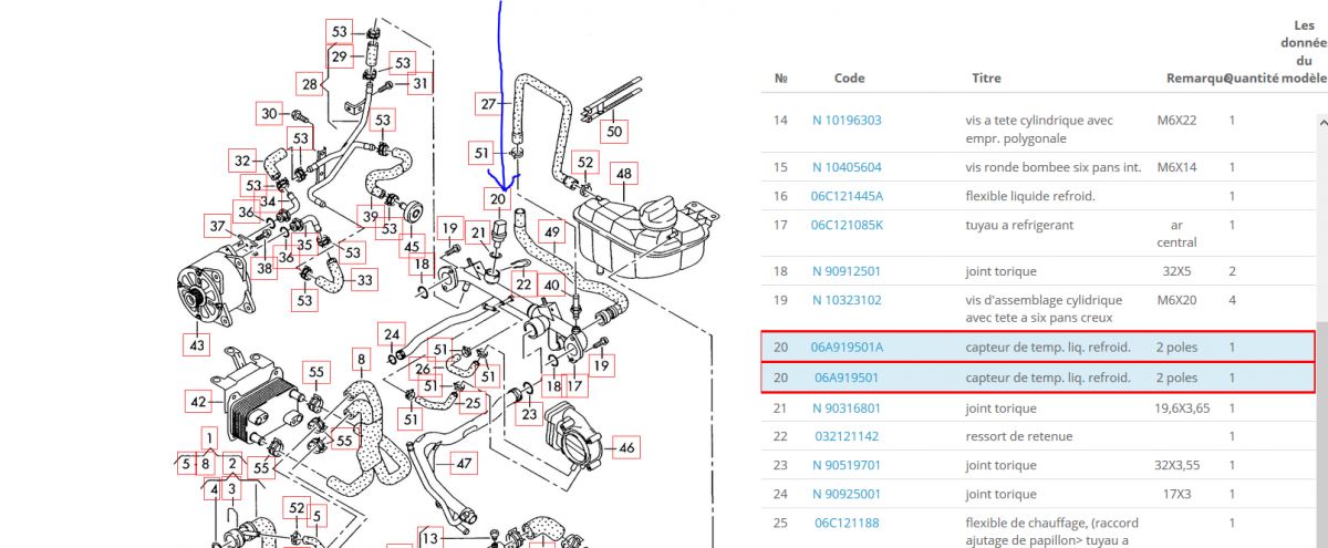

bonjour ou se trouve la sonde de température eau sur bloc v8 4.0l tdi de 2003 merci :mur:
salut P'tit nouveau elle se trouve derrière la tubulure d’admission j'ai je pense le même problème alors chez audi elle coute je crois dans les 47 euro et sur les sites style oscaro 15 à 21 euro.
voici la référence : 06A919501.
si tu es dans le même cas que moi, ma température ne monte plus sauf par moment, et j'ai le témoin d'eau avec la l'alarme qui bip malgré un vase expansion normal. je vais te mettre la photos tu verras que c'est pas facile d’accès.
la sonde porte le numero 20 et c'est la flèche bleu, la je vais sortir avec ma voiture et branché le vcds pour voir et m'assurer que ma sonde est bien hs.

attention lors du remplacement, ce n'est pas trivial. Pense à "capturer" la sonde à l'aide d'un fil de fer avant de tenter, car si elle t'echappe des mains, tu pleures pour la récupérer.
C'est du vécu, moins d'un mois... :)
vu le bordel de cable et durite je veux bien te croire, d'ailleurs je pense que moi aussi je vais devoir la changer, donc je vais tenir compte de ta remarque, car question maladroit je me porte bien :icon_smile2:

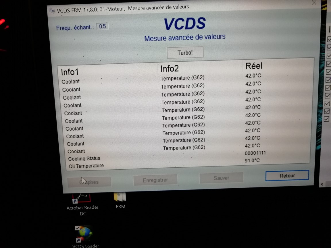

sans m’appropriè le post de yvesbine, qui sait comment tester la sonde dans vcds car j'ai reussi à vérifier la température d'eau elle plafonne a 42° et d'un coup elle peut monter à 90° sans heureusement dépasser celle-ci.
car dans vcds : 1-moteur ensuite de groupe de mesure j'ai acces au cooling statut et la je vois que il y a 00001111 je suppose que cela a rapport avec un rapport de defauts.
je pense la changer car j'ose espérer qu'elle est en cause car j'ai pas mal de petit travaux a faire dessus qui vont me prendre plus de temps
