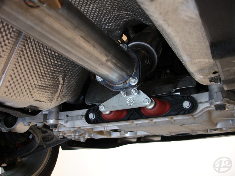

2nde surprise, la downpipe était sortie de son support
3eme surprise, le support doit être remplacé, les emplacement pour les crochet de la downpipe sont fissurés
Photo du support en question
42-draft-design-downpipe-vw-mk5-mk6-pic8
Ensuite, le "dogbone" de la boite est celui d'origine, j'ai commandé un plus rigide et un nouveau support pour la DP

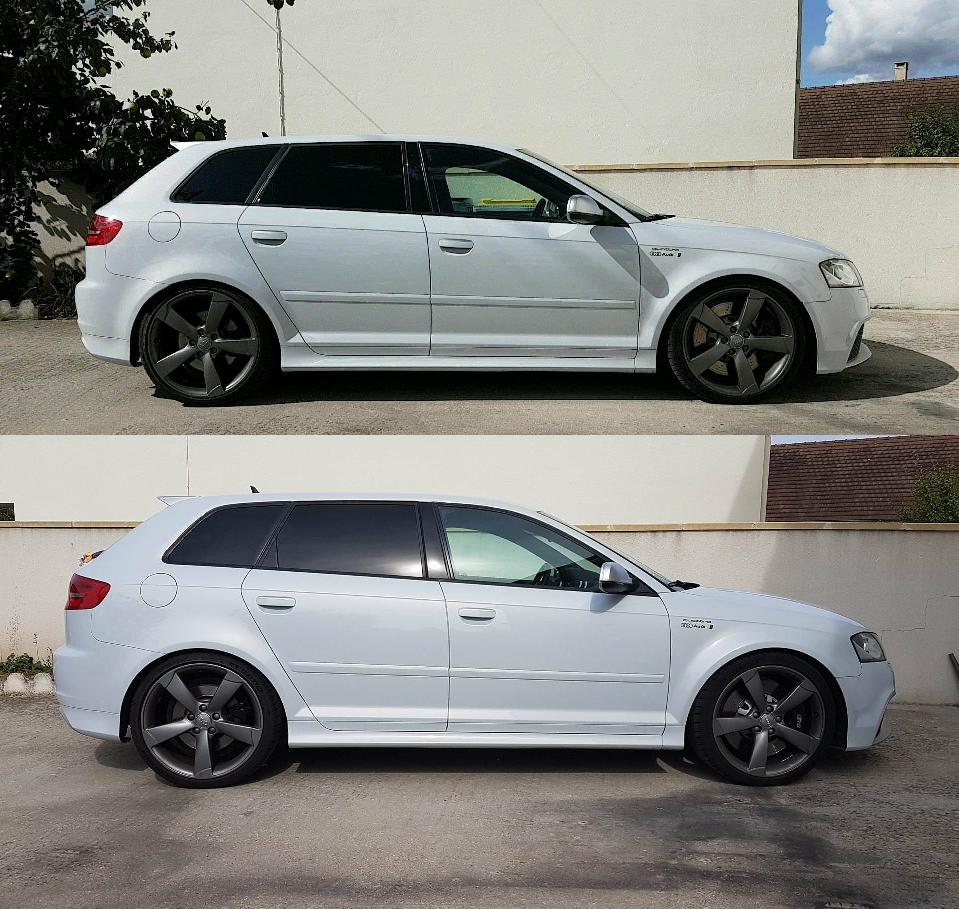

Elle était rabaissé au plus bas, et on la remonté au plus haut :icon_biggrin:
Ca fait une sensation étrange à conduire depuis qu'elle est remontée, j'aimais bien la conduite " à ras du sol " mais sinon c'est autrement plus agréable pour les dos d'ane et les trottoirs depuis ce matin ^^
Avant/Apres :
C'est pas super flagrant sur les photos, mais en réalité la différence est notable :icon_biggrin:

Putain ils mettent même pas des écrous en inox sur une ligne comme sa !!! C est lamentable ! Il te l a vendue en decata? Je vois pas l intérêt de mentir la dessus ! Et du coup au niveau du bruit c est bon ? C était la DP qui bougeait ? Ou c est un autre problème ? J arrive pas a voir la pièce fissurée ! Ta pass autre photos de dessous stp ?:-) c est quoi le dogbone ?
Le dogbone c'est l'os de chien, un support moteur anti-cabrage des moteur transversaux
C'est claire qu'elle etait basse, ta due re-gagner en confort...
Super si vous avez pu la remonter. parfait aussi qu'ils aient trouver, ce ne sont que des bricoles t'inquiète, et génial pour le cata sport pour le CT :)
C'est pas la photo de ma RS, je ne sais pas le nom exact du support, j'ai pris cette photo parce que c'est la même forme ^

La partie en rouge sur la photo est blanche sur mon support et c'est ça qui est fendu, le caoutchouc ne tient plus bien, quand le moteur cabre ça peut faire sortir les pattes de la DP du support, j'ai pas de photos malheureusement...
Le dogbone c'est un support qui permet à la boite de mieux encaisser les mouvements moteurs si j'ai bien compris
Oui clairement niveau confort c'est bien mieux, deja que les ride control sont vraiment sympas en terme de confort, la j'en ai encore gagné :icon_biggrin:
C'est claire, c'est une bonne surprise, je me posais la question pour le ct de 2018, la au moins je suis tranquille :icon_biggrin:
