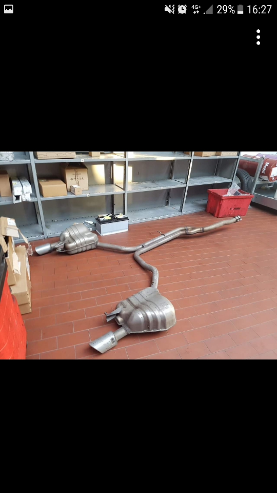

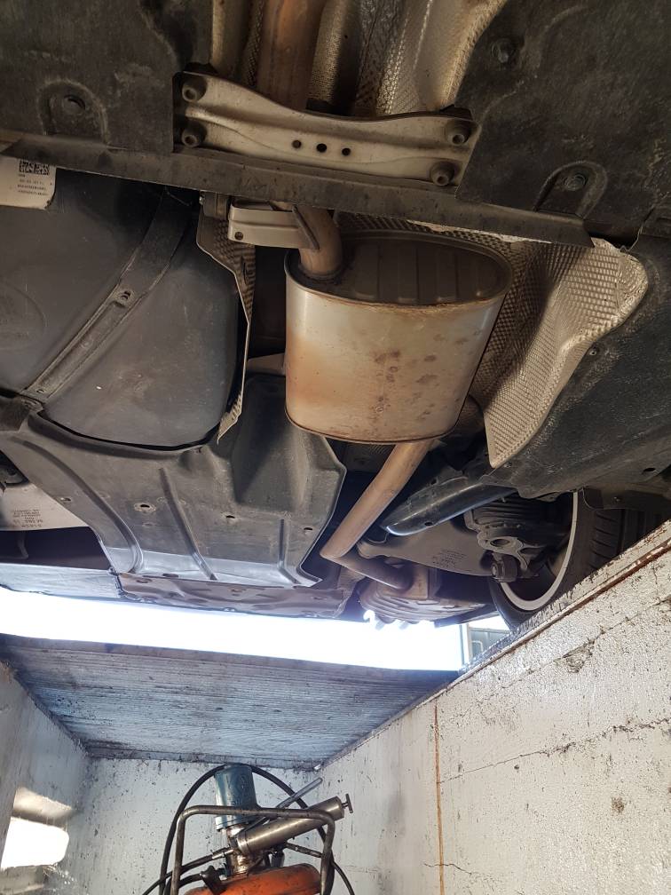

Voila mon echappement d'origine sur le 2.0 tdi1ddbc156c55815beab4bfd6986bd67ea.jpg4561a4b6accc31ffb59fa03b74be9102.jpg39e78dbfd488930f334b7777ad69f2ef.jpga404c7fab7b9c243029af1ac2895cce0.jpg6b3a2b5326495c779550a6d3a5a7f5d3.jpg

Est ce que le long tube qui passe sous le milieu de la voiture fait la meme longueur entre a6 et a7 ? Pour les silencieux shreck m'a dit que c'est ok . J'ai peur de l'acheter et de ne pas pouvoir l'installer..

J'ai trouvé ceci, ça vient d'une 2l FL, Les tubulures passent au même endroit et ont les mêmes fixations sur une non-FL ? Dans ce cas il suffirait que je fasse modifier les sorties.
Dans l'absolu, oui tout doit être compatible en reprenant une ligne complète.
Bien couper à la meuleuse l'embout aplati et repositionner une sortie ronde (soit soudée ou soit vissée comme les sorties de chez Norauto).
