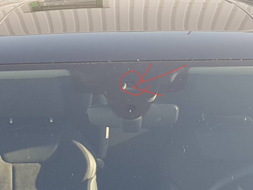

Tout est dans le titre.
Sachant que je n'ai pas l'option l'âne assiste ou la lecture des panneaux....ecbd94264c583e441b8977c7527ef68e.jpg

Je n ai pas la lecture des panneaux....enfib comment on le reconnaît?

La caméra sert au passage auto feux de croisement / feux de route. Et je ne pense pas que le lane assist utilise quoi que ce soit dans les retros. Ça fonctionne je crois avec la caméra derrière le rétro et/ou des radars placés aux emplacements habituellement réservés aux antibrouillards.
Mais je n ai pas l impression d avoir toutes ces options.Comment savoir si j ai Ça?
Envoyé de mon SM-G935F en utilisant Tapatalk
Quel est ton modèle, l'année de mise en circulation, quel pays ? En fonction de ça on pourra te dire quelles options tu es censé avoir.
Les codes des équipements sont aussi présents sur une étiquette dans la voiture.
Enfin, par l'expérience :
- feux de route automatiques : le commodo de passage des feux de route ne se bloque pas en position feux de route et l'indication "auto" apparaît dans l'affichage du compteur.
- reconnaissance des panneaux : un indicateur des limitations apparaît dans le compteur.
- lane assist : des lignes grises ou vertes apparaissent au niveau de l'indication du régulateur de vitesse quand tu l'active
Il existe aussi un site qui te donne la liste des options n fonction de ton numéro de châssis mais je ne l'ai pas sous la main. Ou en concession ils pourront te dire ça.
Qui connait le code pour la lecture des panneaux ?
http://vag-codes.info/#option-decoder
A priori, le code option serait QR9 (et QR8 si pas de lecture des panneaux).
Sauf erreur de ma part cette caméra doit servir au pre-safe système anti-collision de série.
Mfan tu dois avoir raison.
Merci pour les infos
si qq'un trouve une doc sur l'usage de toutes ses caméras et capteurs, ca m'intéresserai
Car on pourrait très bien imaginer différent fonctionnement en fonction des options qui équipe le véhicule
par ex, les radars de l'ACC, sont en bas à droite et gauche, mais ont ils d'autres usages ?
je confirme , c'est bien le presafe,
j'ai changé mon parebrise a cause d'une failure ,
et c'est la que j'ai appris que j'avais une camera sur mon pare brise.
comme je n'ai pas d'option lane assis ou autres , j'ai posé la question.
et donc c'est bien le prefsafe anti collision.
Et le Lane assist passe également par cette caméra ainsi que la lecture/reconnaissance des panneaux ;)
Il peut y avoir 2 caméras différentes, dont une qui ne peut servir qu'au passage automatique des feux de croisement en feux de route. C'était le cas sur mon Octavia 3.
Donc Nova3, via un vagcom on pourrait activer la reconnaissance des panneaux?
J ai vu aussi qu'il était possible d'activer le lane assist mais il serait en permanence en service.il faut changer le commodo pour avoir le contact de désactivation physique.
