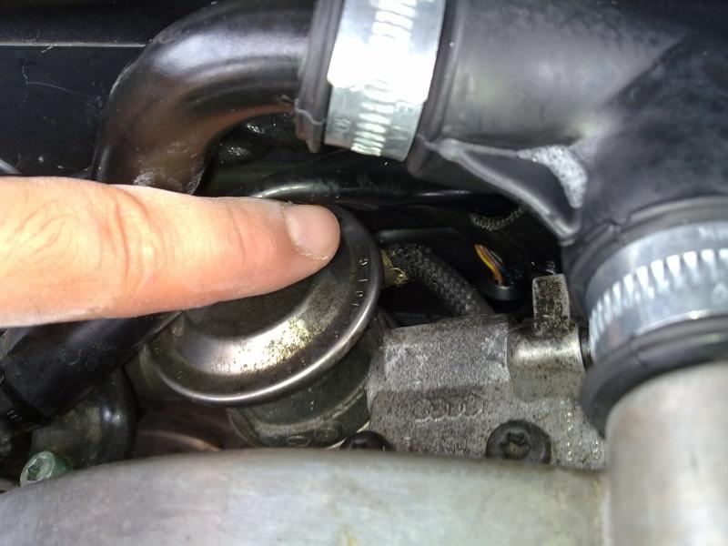

Regarde à l'arrière de ton moteur côté tablier si tu as les vannes 😉
J'ai des vannes d'admission variable, on parle des mêmes ?
Je ne crois pas Memphis.
J'essaie de te trouver une photo et te la posterai 😉
Bonjour Memphis 😉
Une photo côté debimetre de la vanne en question 😊
De rien 😉
