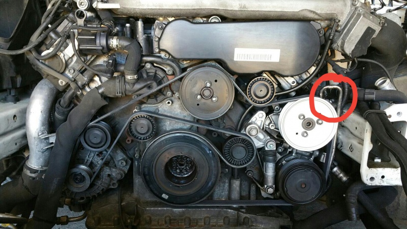

Ha OK, car moi ça m'est arrivé d'avoir de l'huile partout de ce côté là, et c'était la durite en fer qui s'était desserré sur le dessus de la pompe de DA.
Ah ok!
Mais l'huile était de quelle couleur?
Car j'ai pas cherché plus loin à vrai dire. Ca me semblait vraiment être de l'huile moteur.
L'huile était claire car je venais de changer ma pompe de DA
C'est cette durite là qui c'était desserrée
