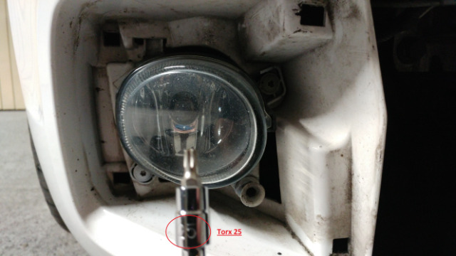

-un tournevis torx de 25

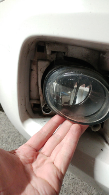

on commence par déboiter le cache antibrouillard (ici sur une a5 sline de 09) par l'extremité proche de la calandre
ayant plus de prise on tire LEGEREMENT sur la partie déboité
puis les mains dans le cercle de l'antibrouillard on termine d'achever la bête
voila face à quoi vous vous trouvez:

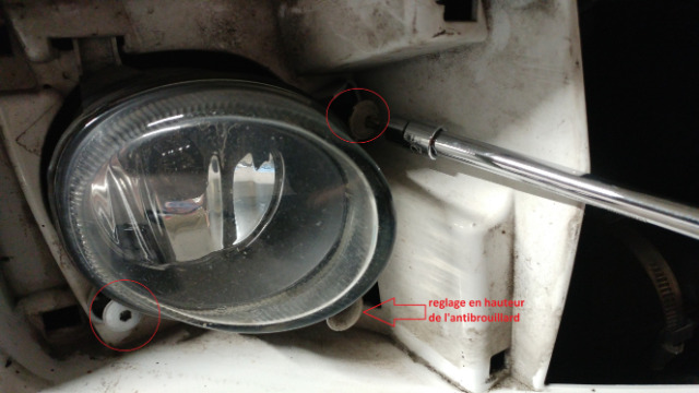

ici les deux vis à enlever (torx d'origine)
noté la possibilité de régler en hauteur votre antibrouillard par le système indiqué sur la photo :icon_wink:

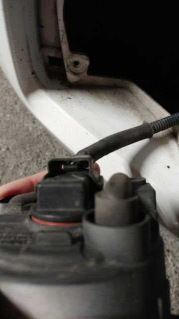

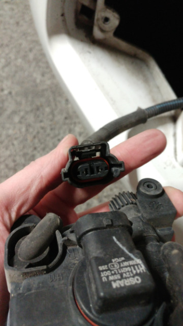

pour sortir la bête il faut simplement le déboiter de son logement, il est simplement maintenu par la languette en haut de l'antibrouillard

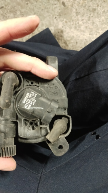

on observe la fiche rapide à declipser

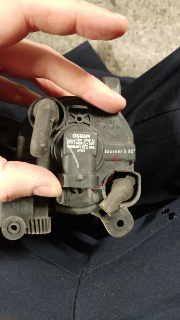

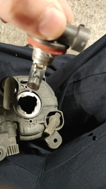

une fois l'antibrouillard désolidarisé de votre auto, il faut simplement pivoter de 30° l'ampoule
et de tirer sur celle ci
bravo vous êtes un winner :winner: :winner: :winner:
il vous reste plus qu'à procéder à l’inverse pour tout remonter!

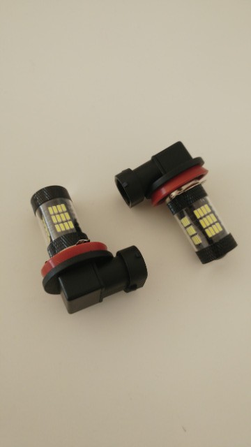

mon installation :
Modifié par madintaiwan

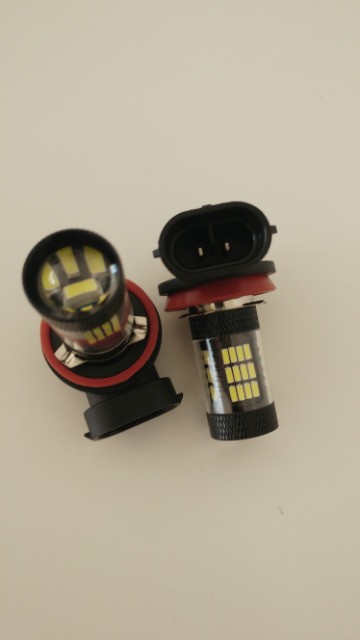

C'est joli :) On trouve ces ampoules led facilement en centre auto ?
alors non moi je passe par eBay ou aliExpress, certes tu vas attendre 2 ou 3 semaines mais pour 10€ l'ensemble...

Merci pour l'info. Et le modèle de LED est le même que pour l'ancien modèle ou les caractéristiques sont différentes ?
Bonjour
tu as énormément de modelè de led en h11, tant en longueur, en puissance d’éclairage (6000K -8000K ..), en consommation (10w...120W), en technologie d’éclairage (led, cobb, cree) et le plus important: la puissance restitué (exprimé en Lumens)
la fixation de l'ampoule sur l'antiB est universelle ainsi que le branchement
de toute façon n'importe quelle led H11 sera déjà bien plus performante que tes halogènes !
