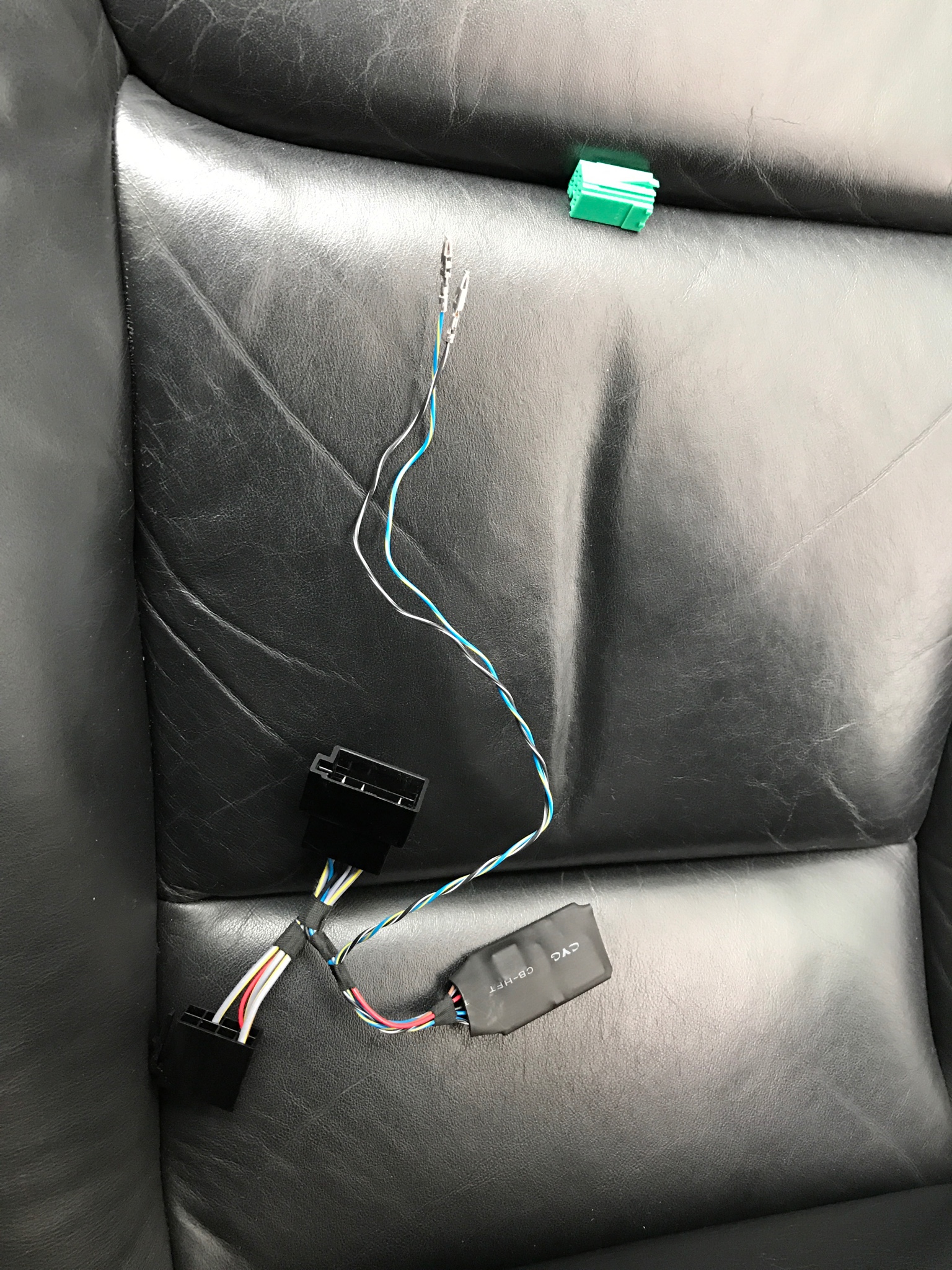

En me renseignant sur ce forum j'ai vu que pour palier à ce problème il existait ce qu'on appel un can-bus simulator

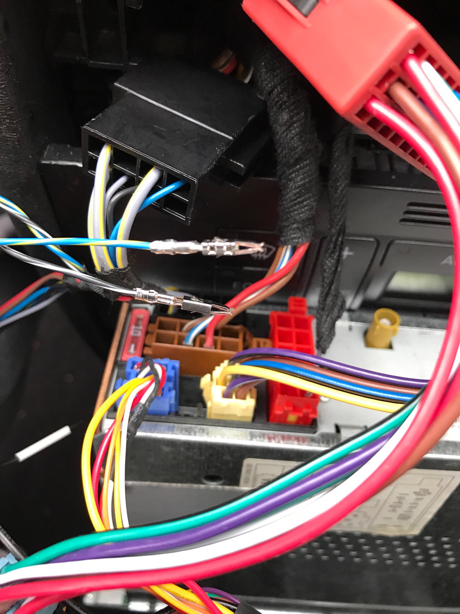

Je l'ai donc acheter mais (car oui il y a un "mais" ) je l'ai branché sur mon poste mais il y a 2 fils (bleu/jaune et noir/blanc) qui apparement vont dans la prise verte fournit avec le can-bus simulator
Je précise que sans brancher ses 2 fils les haut parleur avant fonctionne mais les autres problème sont toujours présent

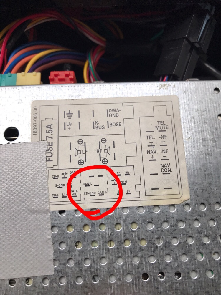

Sur le schéma de mon poste il y a 2 emplacement possible pour ces deux fils
L'emplacement can-L et can-H j'ai donc branché ces deux fils dessus dans un sens puis dans l'autre mais rien ne change !

Les 2 fils bleu/jaune et blanc/noir vont dans la prise verte qui se place entre la prise bleu et la prise jaune (enfin je pense)
