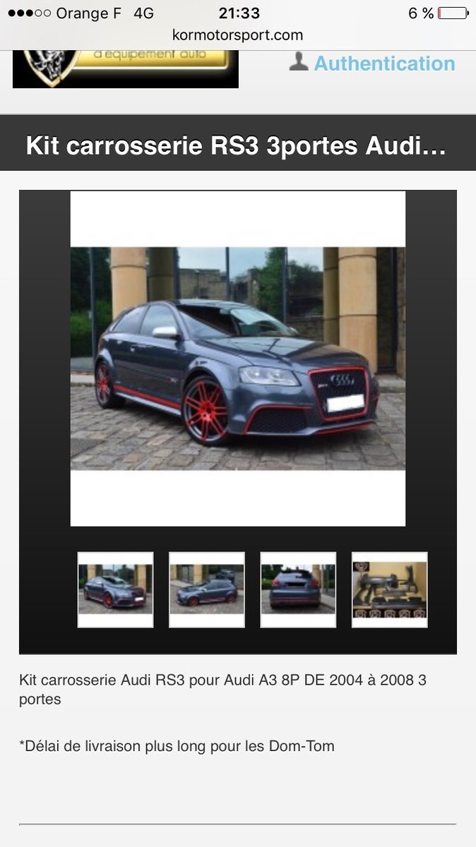

Merci les gars c'est sympa ! Et si j'ai les moyen j'aimerais mettre une kit carrosserie rs3 de chez kustmorphose. À méditer entre ça ou les pare choc bas de caisse et becquet de s3 ^^
C'est bizarre, à un moment, c'est toujours le banquier qui décide à notre place... :rolleyes:... :bigsmile:
J'avoue que le budget n'est malheureusement pas extensible . Je verrais ça vivian31 mais je dois avouer que je trouver ce kit rs3 très intéressant post-139571-14707410619873_thumb.jpg
Mais bon c'est pas donné ça plus la peinture ..
Je préfère la sobriété du S3, mais ensuite, c'est une affaire de goût... ;)
L'essentiel, c'est de prendre qqch, qui TE fait plaisir... :)
