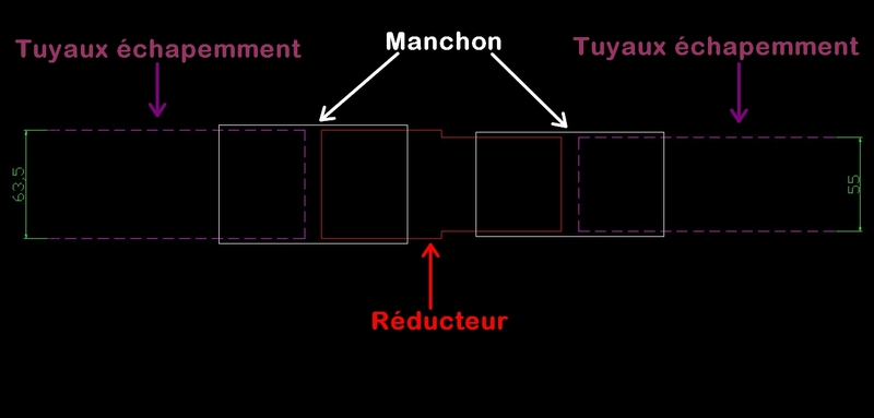

En gros on enfonce le reducteur à l'interieur des 2 tubes et coup de collier ?
Aucune soudure nécessaire?

Non, tu met un collier sur ton tube Ø55 et un collier sur ton tube Ø63.5 ensuite tu positionnes ton réducteur entre tes deux tubes (sans les enfoncer car ils ne rentreront pas) et ensuite tu sers tes colliers entre tube et réducteur
Il n'y a aucune soudure à faire, simplement de l'assemblage.

Tu superposes juste devant mais dans ce cas c'est juste les colliers qui font l'étancheité de la ligne ?
C'est plus explicite comme ça ?
Oui se sont les manchons qui font l’étanchéité.
Super oui Merci :marcelpoire:
Après ce type de manchon sur les photos du produit on les voit pas, on voit juste des colliers simple c'est normal ?
Oui parce que le manchon en 55 tu l'as déjà sur ta ligne actuel et il me semble que le manchon coté 63.5 rentre dans la ligne
