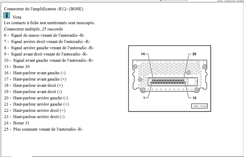

merci les gars .. Merci scalpa, j'ai pu voir sur le forum qu'il y avait déjà pas mal d'infos à ce sujet donc quelques schémas que je vais enregistrer dans un dossier bien classé ;-)
Par contre bête question, je vois que en position 7 à 9 c'est " signal ", signal oui mais signal de quoi ?
Jme suis pas encore trop penché sur le sujet mais si je fais affaire avec ced ca ne va pas tarder.
Je crois que c'est vladi qui avait redessiner le schéma pour qu'il soit plus compréhensible
Demande lui ou fait une recherche sur son topic

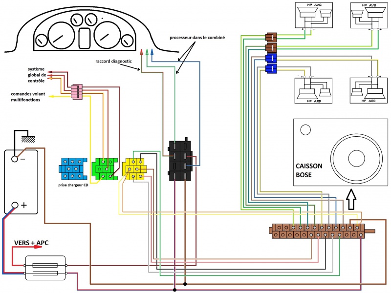

Oui c'est moi qui avait refait le schéma.
Le voilà.
vraiment très bien fais ce schéma

Waw le schéma, en gros reste plus qu'a .. Merci pour tout c'est cool vraiment .. Je reviendrais ici si il y a un soucis et si il n'y en a aucun je le confirmerais quand même, il faut que je trouves les enceintes portières et que le temps soit avec moi et je me lance !

par contre sur le schéma au niveau du branche sur l'autoradio c'est pas pour un RNSE
par contre sur le schéma le branchement au niveau de l'autoradio c'est pas pour le RNSE
de plus comme ont en a parlé en privé, la pin 7 bose RNSE sert au bridage de celui ci apparament .. Donc à ne pas ponter en 2e monte, j'investis d'abord sur le fait que je n'arrive pas à faire reconnaitre mon rnse au vagcom ensuite je cherche pour sa, car si pas activé dans le rnse me retrouve comme qui dirait .. B*is*r :-)
Tu as brancher les can bus pour que le VAGCOM puisse communiqué avec
