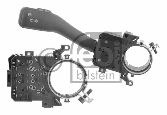

C'est marrant d'ailleurs, le comodo aurait été en cause, j'aurais du le remplacer :rolleyes:
Tu devras quand même le changer si tu veux installer des anti brouillards

Je parlais du comodo ! :)
Oui! les gosses c'est d'la dynamite! lol Mais pourquoi le comodo? Les pleins phares coupent-ils les A-B???

Avec le comodo des feux oem tu peux mettre les AB avec juste les veilleuses

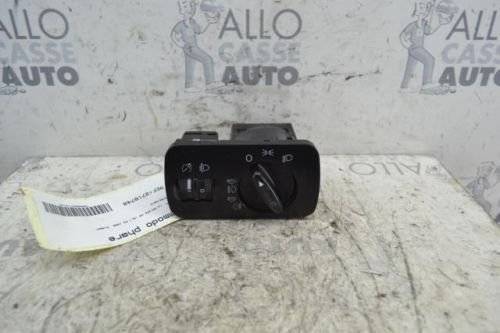

Juste pour être sure, vous parlez bien tous les deux de cette pièce là?
Merci pour l'info. Je vais continuer à chercher la commande avec AB avant alors...

Sur ebay y'en a a la pelle!
Cest plus rare d'en trouver avec que sans d'ailleur !
t'aurais pas un lien des fois? Parce que je dois pas avoir de bol, sur ebay je trouve que des sans AB avant... Je voudrais aussi éviter si possible la concession VW, vu les prix pratiqués^^. Exemple: Commande de chauffage avec btns poussoir dégivrage arrère, et recyclage d'aire. 320, 71 € HT. ça fait réfléchir quand même.
