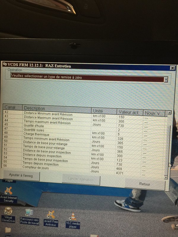

Mon audi n'étant plus sous garantie, j'effectue les vidanges et changement de filtres moi même. J'ai fait la vidange moi même sur mon audi, néanmoins j'ai toujours le message "Echéance entretien" qui s'affiche même après raz avec l'ordinateur de bord.
Y'as un moyen manuel pour faire la raz ?
ou bien via vag com ? si quelqu'un peux me donner la manip, j'ai essayé raz mais ça ne fonctionne pas...
Merci par avance
J'ai déjà essayé aussi ca n'a pas fonctionné non plus ..
j'ai trouvé en faite il faut remettre à 0 les indications de kilométrage et de date d'échéance avant le nouvel entretien
excuse moi je n'ai pas saisie tu peux ré expliquer ?
de mémoire il faut remettre à 0 le kilométrage et à 0 le nombre de jour là dedans:
ah dans le menu déroulant du VCDS , cool Merci , je me tate à me lancer , seul dans la vidange c'est compliqué

Bonjour, moi aussi je cherche a réinitialiser l'entretien avec le vcds, je vais dans RAZ entretien mais je n'ai pas du tout ce menue. Personne n'a fait cette manip récement?
C’est pour une Audi tts mk2
merci d’avance.
