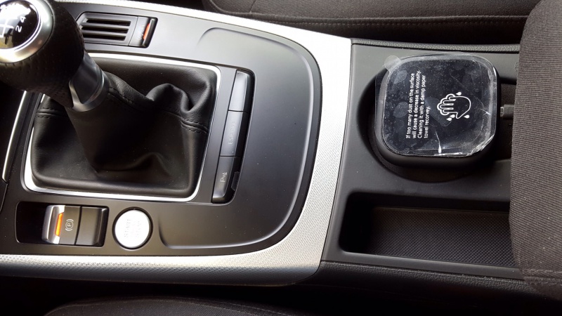

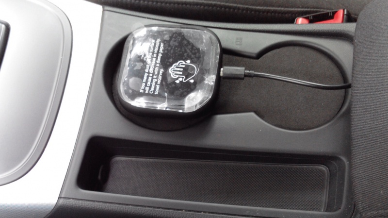

Petit retour sur installation d'un chargeur induction dans mon A5. J'ai donc acheté ce modèle la :
https://www.amazon.fr/Titulaire-Dashboard-magnétique-téléphones-Qi-Enabled/dp/B016HQ1YX2?ie=UTF8&refRID=1DHHZ48DD8MAPN2G8STG&ref_=pd_cp_23_4

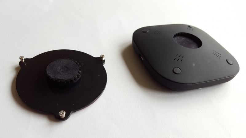

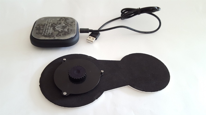

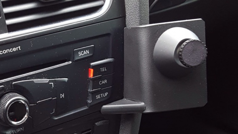

Dans un premier temps j'ai essayé de réutiliser mon support Brodit pour y coller dessus leur fixation équipée d'adhésifs double-face :
C'est une fixation articulée avec un aimant fixée une bille mais la bille n'est pas suffisement fermement maintenu pour supporter le poids d'un smartphone comme celui Samsung S6 (selon l'angle ça tient tout juste à l'arrêt et encore).
Du coup j'ai cassée leur support pour ne garder que l'aimant (dessous le feutre circulaire collé sur l'aiment il y a une vis) que j'ai visé + collé dessus un support de recup' mis sur mon cache trous porte-gobelets.
Petites remarques
- l'avantage du systeme est que tout est parfaitement amovible. L'aimant étant très puissant, aussi il faut prévoir de bien le coller fortement et/ou de bien le visser si on souhaite pouvoir enlever le chargeur QI

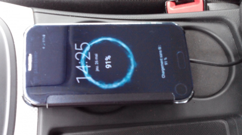

- le chargeur induction est livré avec cordon et allume cigare USB délivrant 2.1A et il marche très bien aussi avec un chargeur Samsung délivrant du 2A sur secteur. Donc le jour où je n'en veux plus dans la voiture je peux l'utiliser sur mon bureau (petit et discret en plus)
- le pad est collant/anti-dérapant tres puissant. En position horizontale en plus, il l'est presque trop et pourrait largement être beaucoup moins puissant. Mais avec le temps et de nombreux lavage j'imagine qu'il sera moins adhérent (et il y a un pad collant de rechange livré avec aussi)
- j'ai fait l'essai de fonctionnement pendant plus d'une demi heure avec Waze (+ GPS+ data) et le niveau de charge est resté le même donc en utilisation intense du téléphone je ne suis pas sûr que ça rechargera beaucoup mais au moins ca semble éviter la décharge
Évolutions possibles :
- dans mon montage actuel le cordon USB reste visible lorsque l'accoudoir est reculée et il va au connecteur allume-cigare situé sous l'accoudoir. Ce que j'envisage de faire serait de faire passer le fil dessus la console centrale. En effet au fond du trou des porte-gobelets, si on retire la protection plastique placée au fond on voit qu'il y a des trous dessous, et un cordon mini-USB pourrait passer par la. Ça pourrait donc faciliter l'installation d'un chargeur USB permanent (sans prise allume cigare) dedans cet énorme double-trou inutile duquel ne sortirait qu'un cable USB. Et donc avec un cordon mini-USB coudé à 90°, en perçant mon support cache-trou pour laisser passer ce cordon et le connecter au chargeur, il n'y aurait plus aucun fil apparent
- essayer de faire une deuxième installation amovible sur mon support Brodit
Voilà pour l'instant à l'usage, je trouve ca plutot pas mal et pratique. Je pose et reprend le téléphone facilement dessus ce pad, sans ne plus avoir à jouer avec cordon et connecteur mini-USB à brancher (toujours assez fragile). Je peux le poser le téléphone dans la longueur de la console centrale (comme sur photos) lorsque l'accoudoir est + ou - rétracté en position minimale ou perpendiculairement aussi lorsque l'accoudoir est déplié à fond et que je ne veux pas toucher à l'accoudoir. Et je remet un petit film plastique dessus le pad pour éviter que la poussière ne se dépose dessus.
